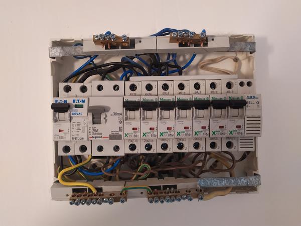

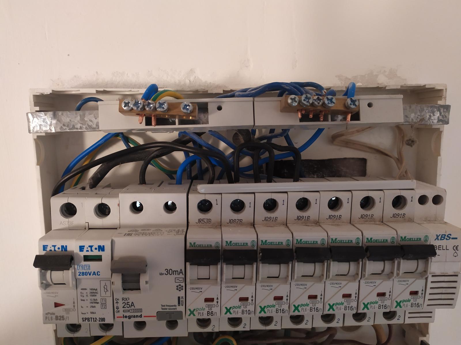

Dobrý deň , je tu nejaký revizak z okolia Senice ktorý by bol ochotný spraviť správu na toto??🙂 Ide o 3 izbak, su tam aj med aj hliník ešte...díky za tip prip.radu :?

@marek_ochranek Pochybujem, že niekoho nájdeš, kto by sa pod to podpísal. V každom prípade by si mal osloviť Inšpektorát práce o preverenie spôsobilosti toho, kto Ti to robil. Po tom, čo si pozrú vyhotovenie inštalácie, to určite spravia... 🙂 Počkaj si ešte na ostatné názory, ale pochybujem, že budú odlišné.
@marek_ochranek nuž neviem ci to bude bez ďalších zásahov vôbec možné. Pre posúdenie treba publikovať schému zapojenia a ak ide o vychodiskovu reviziu po rekonštrukcii tak celkovo je tam legislatíva podľa normy STN 33 2000-6. Ďalej co je ten hrebeň? Celkovo z tých fotiek sa nedá ani zorientovať. Ďalej rozvadzac podľa normy by mal mať kusovu skúšku a vyhlasenie o zhode. Ďalej do východiskovej revíznej správy je nutné doložiť prehlásenie o vlastnej zodpovednosti osoby vykonávajúcej montáž (článok 6.4.4.4 vyššie spomínanej normy). Takisto aj projekt a protokol o určení vonkajších vplyvov (vie zabezpečiť aj revizak teoreticky). Aj keď niektorí revizaci nemusia mať problém vydat papiere aj bez vyššie spomínaných podkladov.
@marek_ochranek a len aby som to doplnil... Potrebné podklady sa pre spomínaný rozvadzac nedajú vydat, nikto s platným osvedčením sa pod to nepodpíse.
@marek_ochranek pozrel som si pozorne, ako je to pozapájané - prívod ide na istič/zvodič prepätia, odtiaľ vývod na hrebeň, ale aj vývod na chránič, z ktorého ide vývod na hrebeň!!! Zokruhované jak hovado...Čiže aj keď zareaguje chránič, fáza v okruhu zostane, keďže chránič odpojí nuláky! Na toto priateľu dostaneš správu len ak bude revizák po ťažkom kokaínovom víkende
@volt ja som si naopak takmer isty, ze mu to niekto za par eur podpise a ani tam osobne nepachne. Vacsine ludi ide o ten "papier" a nie o to, aby chranili seba a svoju rodinu.
@catscan Keď pozrieš ešte lepšie, zbadáž, že zvodič je iba prizemnený, ale fáza do neho nie je privedená. 🙂 To by aj kuchár-čiašnik urobil lepšie...
@volt AMEN! Toto je na mašlu. Ja si osobne myslím, že si toto "zapájal" sám majiteľ
@marek_ochranek vyhotoviť ti na toto revíznu správu nie je žiaden problém, len sa nečuduj, ak v nej nájdeš napísané: nespôsobilé bezpečnej prevádzky, nutné okamžite odstaviť aby nespôsobilo závažný úraz alebo usmrtenie alebo niečo obdobné
Ten zvodič kks. Istič B25 ako vypínač selektivita asi nič. Prvý istič ide cez chránič. Ďalšie 3 nejdú a ostatné idú cez chránič. Ale čudne je spravená tá lišta. Trošku uložiť a popisky. Hlavne prerobiť.
Inak keď tak pozerám na jeho požiadavku tak mam pocit ze ani sam neverí že mu na to niekto dá papiere 😄. Pýta sa či je niekto ochotný vydat reviziu na toto 🙂. Možno je to revizak a niekto mu tvrdí že sa nájde kopec revizakov co to podpisu 😄. Tak aby dokázal dotyčnému že nie tak to dal na strechu a spýtal sa na vyjadrenia. Niekde sa dá prizmurit oko ale ten rozvadzac je ukážka toho ako sa to nemá... Cele prerobiť a znova... A zas aj keby to z tade všetko vyhodil a znova zapojil tak ako sa patrí aj s nejakým vykresom tak to nie je viac ako deň roboty, len nikto nevie ako vyzera zvyšok inštalácie keď takto vyzerá rozvadzac.
@neutrino nie som revizak , som laik, potreboval som lacno prerobiť hliník na med v ostatných 3 miestnostiach, káble sú ťahané pod listu (výrezy v panely) ...robil mi to jeden známy za lacno, je elektrikar ale malo skúsený zrejme...označené popisky tam sú, môžem doložiť...lepšie by bolo vidieť celé osobne a prerobiť /doplniť len skrinku ...ak o niekom viete budem vďačný za kontakt...🙂
@marek_ochranek v pohode 🙂, ale ten co Vám robil tu elektriku nech už radšej nikomu nepomáha s elektrikou. Toto ako už všetci písali je až životu nebezpečné. Hrebeň z chrániča ale následne je tam privedena nezávislá fáza takže ako písal @catscan aj keď zareaguje chránič napätie tam zostane. Ďalej nepripojena prepäťovka. Žiaľ z daného regiónu neviem nikoho odporučiť na opravu a následnú reviziu. V konečnom dôsledku sa ale môže stať to ze to bude drahšie ako keby to robil rovno profesionál... Ten rozvádzač treba spraviť komplet na novo a keď tak vyzerá rozvadzac, ako vyzerá zvyšok? Veľa zdaru.
@catscan Ahoj Len chcem reagovať na tú lištu. Podľa mňa tie 3 ističe čo nejdú cez chránič tak na lište odrezal vydličky si myslím. Ale to len tak na margo.
@martin272 tiež mi to napadlo, otázka ale je, či nebolo jedoduhšie rovno skrátiť lištu a nevyrezávať...
@martin272 ved by stačilo vymeniť pozície a mal by dva hrebene pre 3 a druhu pre 4 pozície a oveľa ľahšie by sa to zapájalo. Ja by som dal hlavný vypínač, zvodic, pôvodne okruhy, chránič, nové okruhy a zvonček. A nemusím tak robiť žiadne klemy a mam to pekne.
@neutrino Áno☺ 100 ľudí 100 chutí ako sa hovorí.
