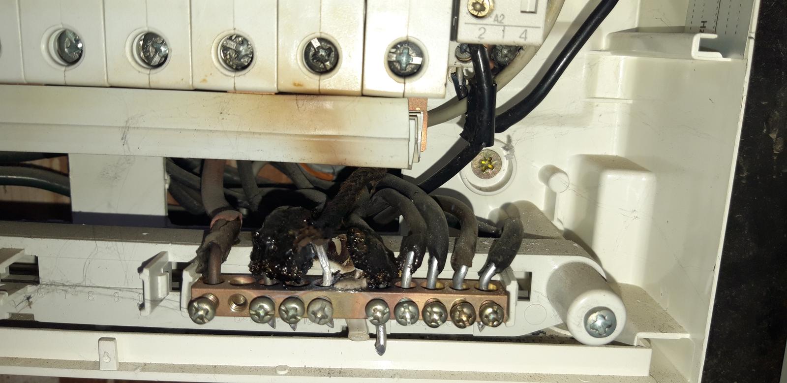

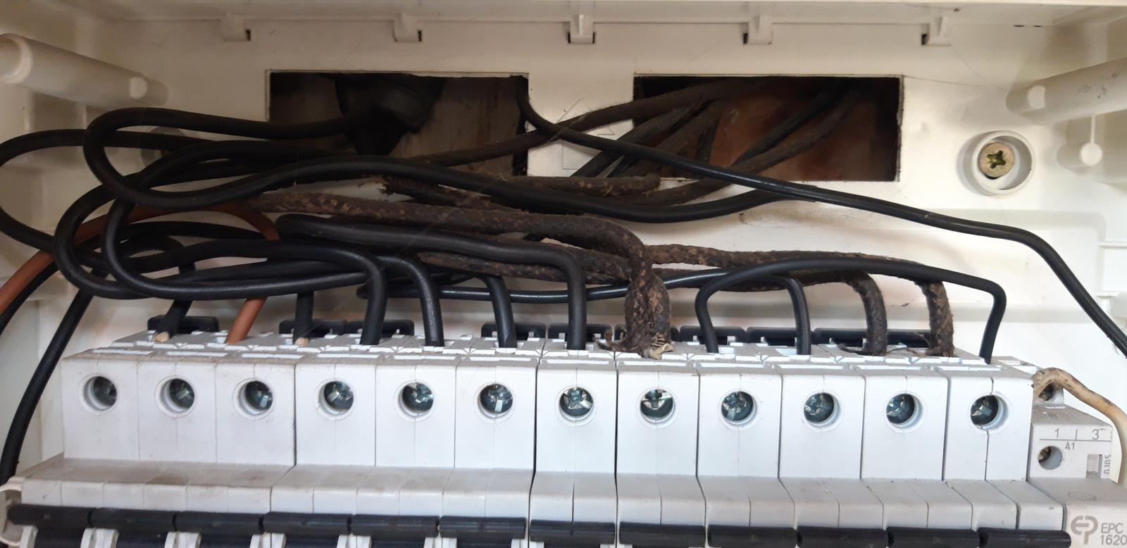

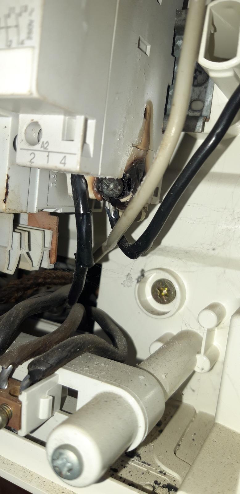

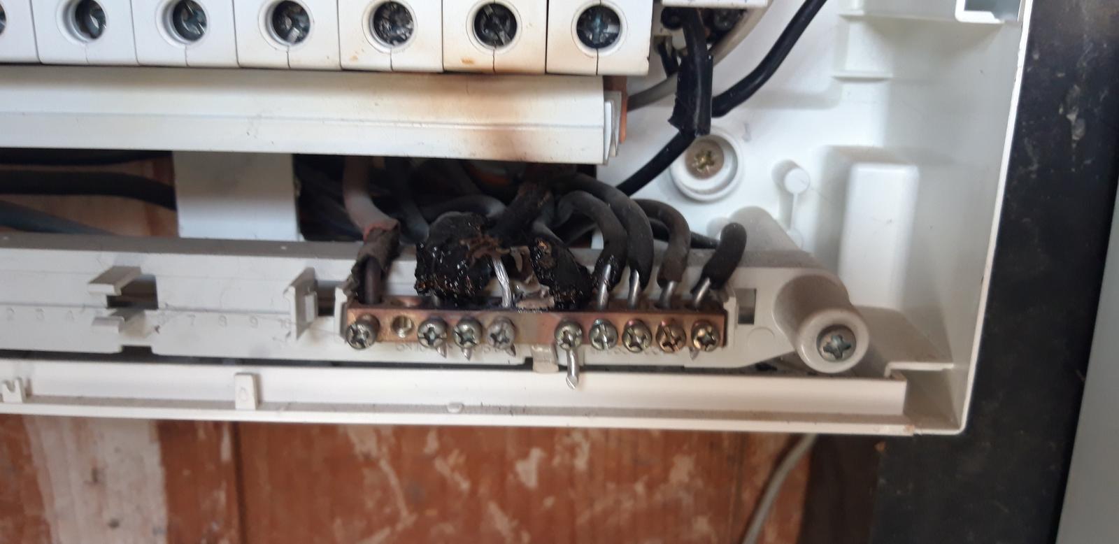

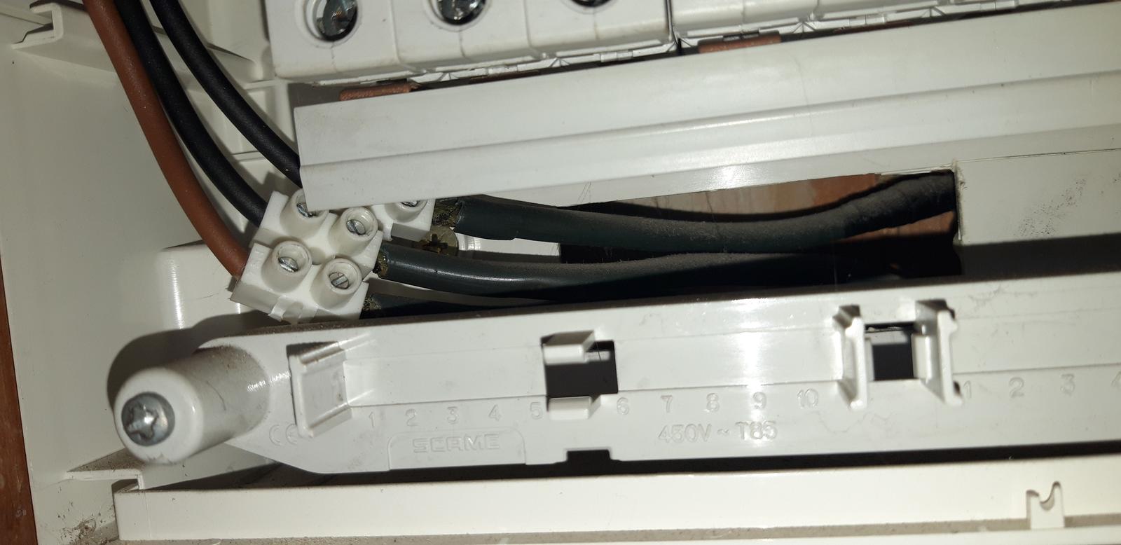

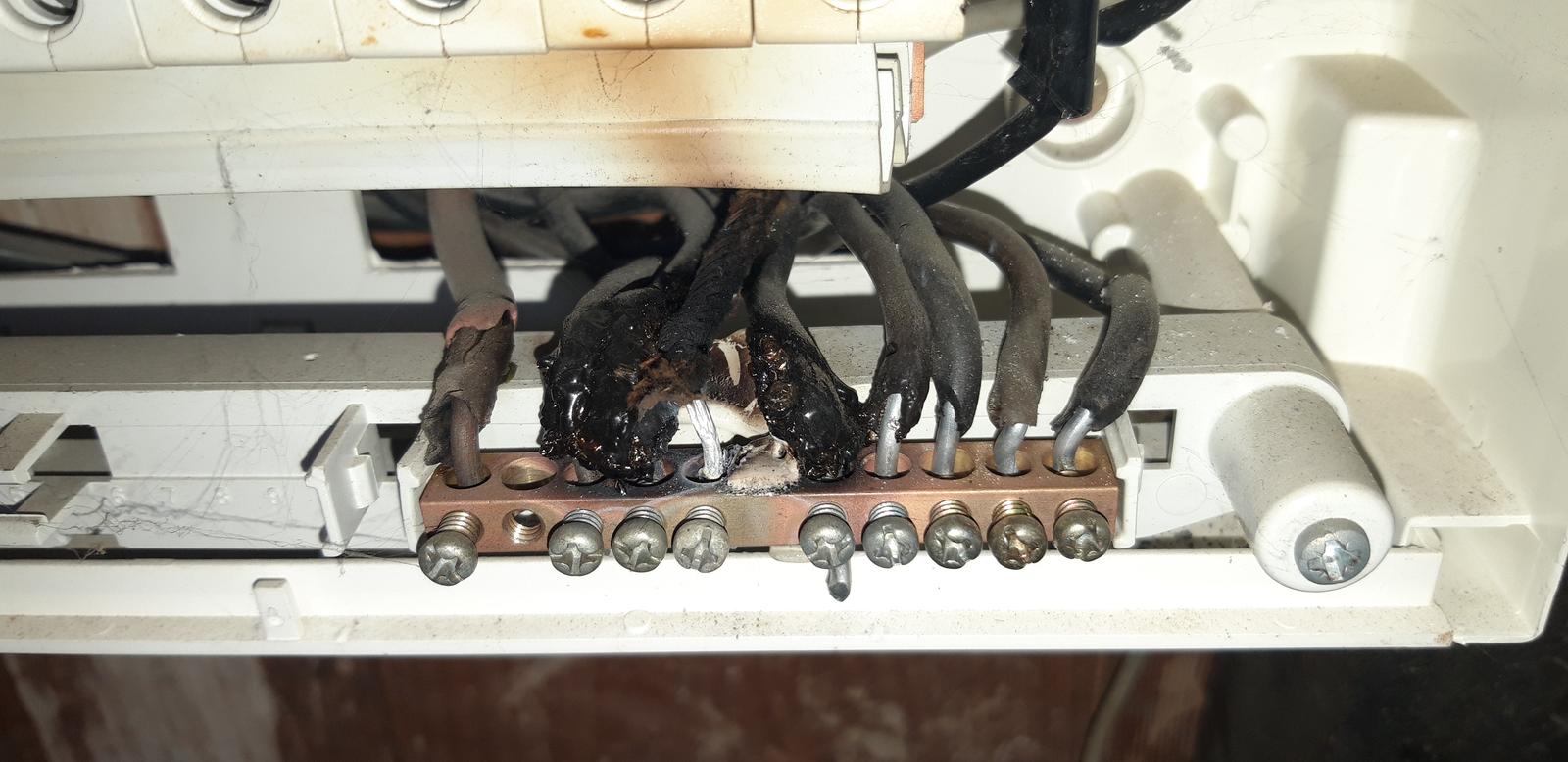

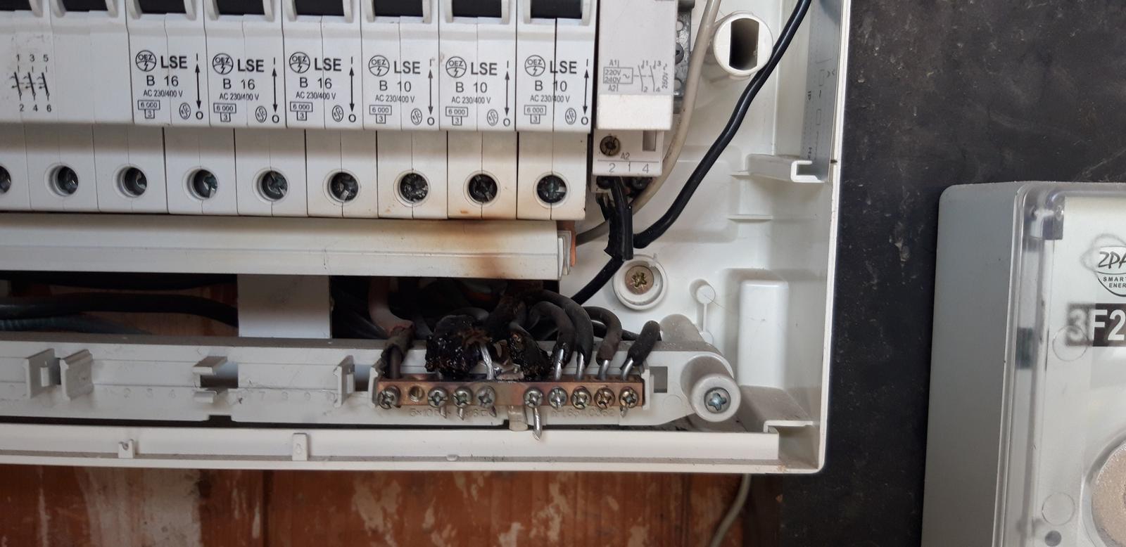

Ahojte, Už druhý deň mi v dome kolíše elektrika (preblikavaju žiarovky a spotrebiče menia výkon) Otvoril som skrinku s hodinami a našiel som opálené káble.Samozrejne ,že som zavolal odborníka príde zajtra ale nejde mi do hlavy čo to spôsobilo.

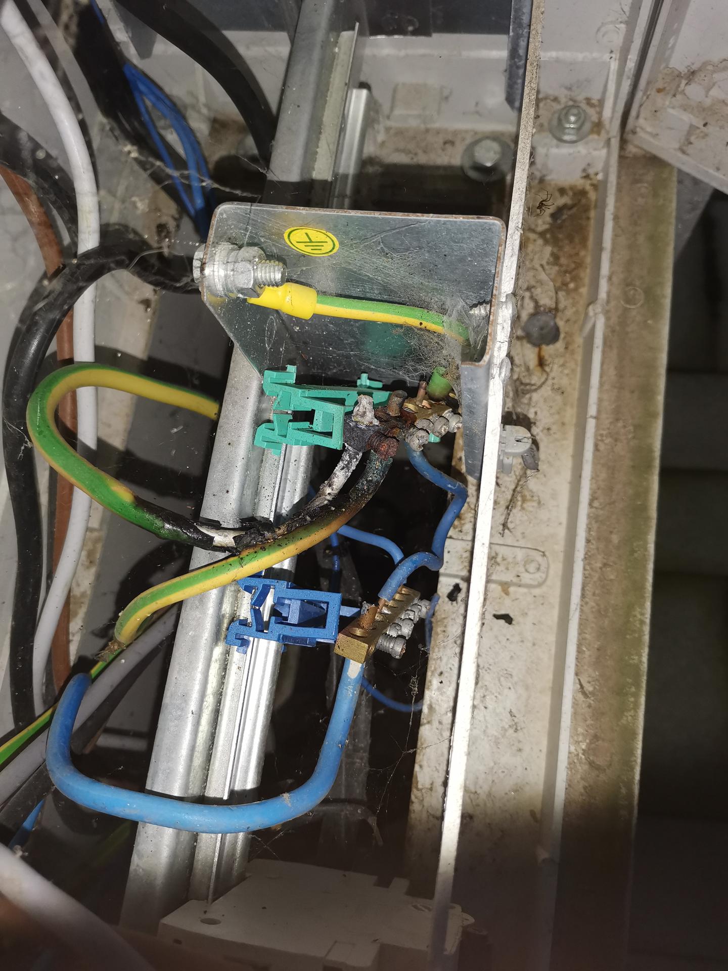

@minousek však to je úplne strašne. Svorkovnica prevalena, sieť TN-C takže sa používa žlto-zelený v obvode. Teda stačí ze sú zlé dotiahnuté kontakty a vznikne tam oblúk tým pádom bude všetko opálene. Určite treba vymeniť tie svorkovnice, dobre podotahovat a premerat.
@neutrino bolo dobre zapojené ?(okrem toho dotianutia)

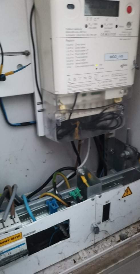

...no mne vypinalo TČ ,a hlasilo to nestabilna siet,a az ked ame odcvakli plombu v hodinach tak bol daky ostič,,vykùrený"ale na ...pána!!! ...elektrikar dopratal novy ,nahodil podotahoval zvysok kablov a bolo vybavenee
@minousek toto zapájal čistý fušer. Jednoduchý obrázok a mnoho chýb. Nechcem vidieť zvyšok inštalácie. Okrem opravy si navýš poistku domu 🙂
@insed inštaláciu domu mi robil iný elektikar ako napojenie na hodiny
@minousek toto je napojenie na hodiny? Tá 4mm2 hlimíková zem je o ničom.... a úplne na hovno svorka. A to rozdelenie C-S... úžas...
@insed Áno je to na hodiny... Hliník je zo skrine na ktorú som nápojeny
tie mostíky vyhoď a daj tam radové svorky /RSA svorky/ alebo si kúp rozbočovaciu /HLAK25/
@minousek nie je to dobre zapojené, je to cele zle, ale dôvod elektrického oblúku by som v zlom zapojení nevidel. Skôr možno nevyhovujúca dimenzia káblu. Treba spraviť revíziu a potom uvidíte všetky nedostatky (tipujem ze nebude vyhovovať vo veľa bodoch).
to je o tom, že stále hovorím, že tieto mostíky nie sú určené na hliníkové vodiče, ale len na medené
@merak Ten hrebeň je tiež dobre na hulváta :-D
@neutrino dimenzia káblov je podľa projektu.. Či už privodny hliník alebo do domu meď
@minousek z fotky nevidím veľkosť káblu ale neprídem mi ako 4 x 16mm2 AYKY. Aký je hlavný istič a co je napísané v projekte. V momentálnej dobe je povinny minimálny prierez hliníkového vodiča 16mm2.
@mcsmekac hliník je mäkký vodič a pod touto skrutkou sa rýchlo poddá a uvoľní
