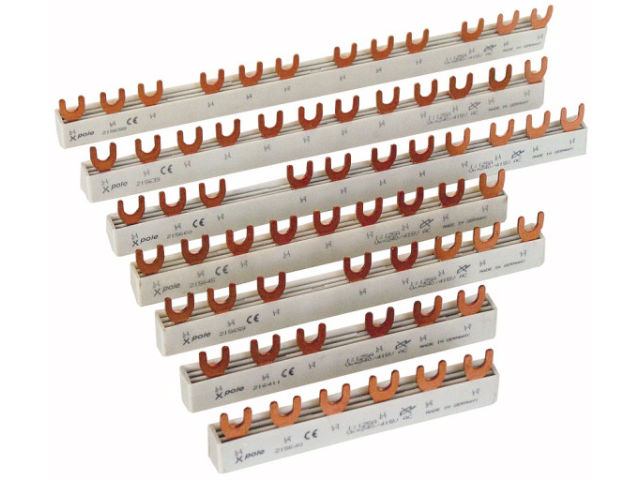

Istiace prvky - skúsenosti
zdravim, rad by som poprosil o skúsenosti s ističami a ostatnymi prvkami v rozvadzaci, ide mi hlavne o pomer cena/vykon resp. minimalna kazivost. ake znacky pouzivate vy a preco? dakujem
Uz sa to tu niekde riesilo... Najcastejsie pouzivam Eaton, ale prakticky dovod na to nemam. Kvalitativne su porovnatelne s abb, schneiderom ci noark. Vyber na co mas najlepsiu cenu. Nemas co pokazit, ak nenakupis najlacnejsie v obi. A na domacu instalaciu nepotrebujes ani 10kA. Akurat prepatovky davam saltek.
Prepatovky davam Dehn, istice a chranice a veci tomu podobne davam znacku Schrack. V dome staci 6kA. Chranice davam typ A. Kvalitne istice su este oez, schneider, eaton. Vyhol by som sa noarku, kanluxu a podobnym no name
Odporucam OEZ, ETI, Eaton, Schrack . ;-)
@patriky mas zle skusenosti s noark? Len chcem vediet... Dodavatel ich jednu dobu hojne pouzival a nezaznamenal som (ehm, zatial..) poruchu. OEZ a Schrack mi nejak vypadli, ale suhlasim, bez problemov.
@patriky schneider...dobre sa ti dava hreben za RCD?
Ja osobne odporúčam EATON alebo NOARK, pracujem s nimi 9 rokov a zatiaľ ani jedna porucha. EATON zlatá stredná cesta. Noark lacnejšia varianta EATONu :)
@catscan ja som obchodny partner schracj. Ja vsetko pouzivam schrack. Ked rychlo daco potrebujem, ze nemam objednavku davam OEZ
OEZ 10kA ( v RD stacia aj 6kA,ale zo skusenosti su 6kA istice bez ohladu na znacku poruchovejsie).prepatovky OEZ alebo OBO
@patriky pytal som sa na schneider
@catscan sak Ti odpisal, ze dava vsade schrack pripadne OEZ... tak co kde jaky schneider :-D
@kejsix "Kvalitne istice su este oez, schneider, eaton." Vychadzam z predpokladu, ze ak niekto uvedie, ze kvalitne istice su... tak to ma aj odskusane ;-)
@catscan co sa nevylucuje s tym, ze ich nemusi montovat, len sa s nimi stretava ;-) ale nie, to som si len trosku zatrollil nalacno...
@kejsix :-) slo mi o to, aby sme si povedali, ako dokazu drobne detaily zabit radost z prace. Napr. ak je telo RCD vyssie o 5 mm voci isticom a chces pouzit hreben...
Caute hosi, ktore znacky pristrojov sa 1. da dat lista za vodice 2. vybrat jeden istic zpod listy aj bez demontaze listy 3. rozmery prudovych chranicov a isticov su rovnake (toto ma asi kazdy vyrobca ci ?) Napada ma schneider acti9 a oez minia. Mato to tako aj eaton, schrack, moeller ? Co poviete na znacku SEZ ? Lebo ceny isticov skoro rovnaké ako "znackove" istice ale prudove ma lacnejsie.
@ketfal Ja som osadzal vsetko od SEZ u mna doma aj v garazi. Vacsinou kombinovane istice s prudovym chranicom (nejake foto mam aj v blogu) a zatial vsetko ok. Jo, jedine prepetovku mam od KIWA.
schneider - hrebeň s vidličkou http://www.tme.eu/u/NewProducts1/EVG-... som nevedel použiť na spojenie 4p prúdového chrániča s ističmi. Pri použití hrebeňa s rovnými zubami http://images.firn.sk/default/product... vzniká medzera medzi prúdovým chráničom a hrebeňom 1,5mm - 2 mm, nakoľko RCD je skutočne o niečo menší ako ističe tej istej rady. Je to stále IP2X, ale vyzerá to blbo, ale laik sa aj tak nebude pozerať pod masku. Ak budem mať čas, spravím ilustračné foto. Inak pri tejto značke oceňujem spôsob odistenia z DIN lišty a že sa pri doťahovaní svorky rovnomerne doťahuje aj clonka, ktorá bráni nežiaducemu kontaktu so živou časťou. Funkčne sú prvky rôznych značiek na rovnakej úrovni a ich reálnu životnosť preveria až roky. Ak nejaký vyhorí, pravdepodobne pre nedotiahnutý spoj x-) Takže hlavným kritériom je zase cena celej výplne rozvádzača.
no na väčších akciách čo sme robili, investor doslova zakázal dávať do cenovej ponuky (a teda použiť) SEZ. v hagarde sa ma tiež pýtajú či mi majú ako lacnejšiu alternatívu naceniť aj blato od SEZu. osobnú skúsenosť s nimi ale nemám, pretože ich nepoužívame.
Diskusia pokračuje po 1 roku
chalani, pouzivate v domovych rozvadzacoch aj istice 1+N ? alebo iba klasiky jednopolove?
@cukrik25 klasika 1 pol/ 3 pol iba na varnu dosku davam 3+N
Odporucate prosim zakupit istice a chranice noark ?Kvalita je ok ? Dakujem pekne ...
Nemam skusenost ale isiel by som do overenych znaciek. Schrack, OEZ, schneider, eaton
do SEZu by som určite nešiel, tie sa časom rozpadávajú LEGRAND mám doma, ale 3F RCD som vyhodil ešte v ten rok, čo som robil nový rozvádzač, nešiel nahodil, hneď sa vybavil, tak isto som našiel aj 3f ističe v práci, ktoré po zapnutí hneď vybavilo, vnútorná mechanická závada OEZ som používal značku MINIA, jednoducho spokojnosť ale prešiel som na Schneider Electric Acti9 lebo sú oproti OEZ o polovicu a viac lacnejšie
