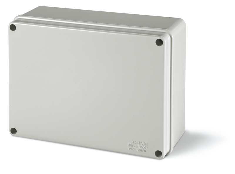

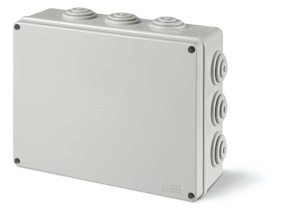

Jedná sa o takéto krabice ktoré sú na obrázkoch. Uvažoval som, že narežem gumové prechodky a natlačím trúbky. Krajšie riešenie sa mi zdá, vybrať tieto gumové prechodky a dať namiesto ních klasické prechodky PG29. Alebo navrtať otvory 38mm, a dať tam prechodky PG29. Rozmer krabíc 240mmx190mmx90mm.
