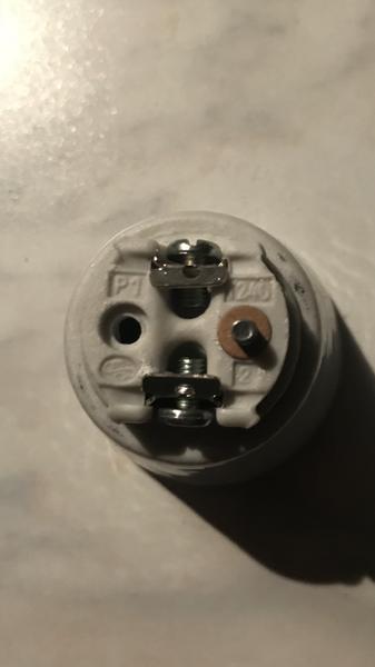

 Vie mi prosim poradit niekto s tymto? Zo stropu nam trcia taketo kable ale je to zle odfotene ten hnedy tusim este s jednym je zapojeny do plastovej koncovky nieco na sposob telefonneho kabla RJ11. (na fotke je ta plastova koncovka za tym zltozelenym kablom) Ako prosim toto zapojit do klasickej objimky? Prikladam foto aj objimky. Dakujem

 @marapa Plastová koncovka je svorka wago
http://www.tme.eu/html/gfx/ramka_9346.jpg
Pripojiť podľa obrázka -

 @catscan dakujem za odpoved emoticon

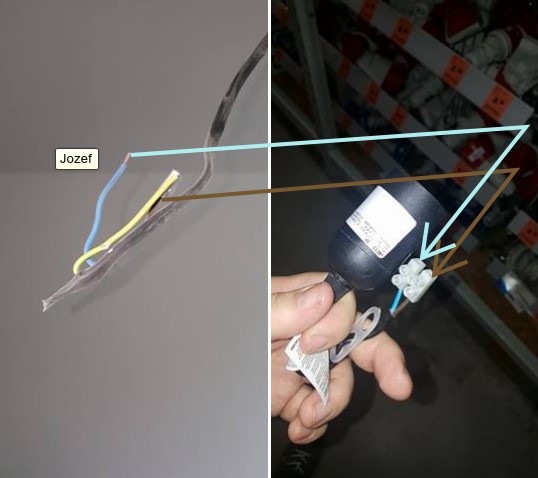

 Vedel by mi niekto poradit, kam zapojit hnedy a kam modry kabel?

 @giginko Je to v podstate jedno, svietiť to bude, nech to zapojíš akokoľvek. Ale podľa správnosti hnedý kábel by mal ísť na ten konektor, ktorý ústí na spodok žiarovky.

 @chrobak7 skôr pre bezpečnosť, aby náhodou nezletel zo stoličky ,ked bude meniť žiarovku a na závite fáza
