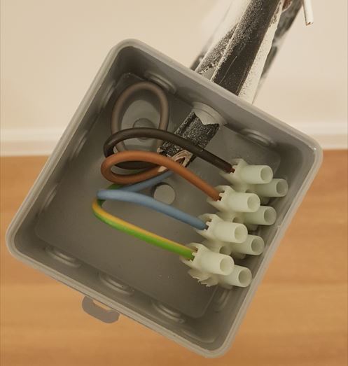

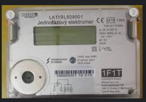

Ahojte, kúpil som prerobený panelákový byt a potreboval by som poradiť s identifikáciou kábla v kuchyni. Je dosť hrubý a je zakončený takouto krabičkou. https://www.svietidla24.sk/sub/svieti... V poistkovej skrinke mám 2 ističe ktoré sú k nemu priradené https://a.allegroimg.com/original/032... Avšak na chodbe mám tento typ elektromera. Jediné čo mi vedela realitka povedať je, že to je určené na varnú dosku. Len teraz som trošku mimo, kedže ak to je 400V, tak by som čakal 3 fázovy elektromer. Alebo to mam chápať tak, že to je proste klasika 230, ale použili krabičku, akože 400V ?
@milos_sk88 Nejde o to, aká je krabička, ale kábel v nej. Údaj na nej znamená, že vodiče s vyšším napätím ako 400 V v nej nie je vhodné spájať. Otvor ju a mal by si uvidieť koniec trojžilového kábla...

to je jednofazovy elmer tak asi fazou napojit spotrebice
@milos_sk88 krabičku si nevšímaj tam môže byť poprepájané všetko možné, podstatný je ten jedno fázový EM , i na ten môžeš pripojiť akúkoľvek indikciu akurát s určitým obmedzením, že nepôjde všetko na max výkon, ten je potrebný len krátky čas a každý spotrebič musí byť napojený okrem fázy aspoň nulákom aby bol funkčný, a toto môže napojiť kľudne i cukrár , ak vie čítať schému , základy sa učia na základnej škole, takže to musí vedieť napojiť i žiak ktorý má len základnú, i ked tam sa napája len bezpečným napätím

len to prosim nezapajaj sam, aby si neskoncil ako poslanci v parlamente 😉 Chapem, ze asi sa chces opytat, ze preco je elektromer na 1 fazu a kabel zrejme na 3 fazy. Ale ak okolo elektriny nieco nechapes, tak si radsej zavolaj odbornika 😉

Tak, neotváral som to vtedy, nakoľko v tom byte nieje ani stolička a tým pádom som nevedel pozrieť či to je pod prúdom alebo nie v skrinke s ističmi. Každopádne som to dnes bol pozrieť a toto je vo vnútri, podľa čoho usudzujem že to je reálne už pripravené na 400V, avšak je nutné natiahnuť 3f aj z chodby kde sú merače. Ak je tomu tak, čo všetko treba spraviť ak by som to chcel dotiahnuť, okrem zmeny elektromera a súhlasu nadpolovičnej väčšiny susedov? Ak sa mýlim, tak ma opravte.
@milos_sk88 Záleží od varnej dosky. Sú aj na 1x230, aj 2x230, aj na 400V. Kábel je síce 5 žilový, ale keďže máš 1f elektromer, tak obá fázové vodiče budú v rozvádzači pripojené na jeden istič. Ak chceš výkonnejšiu indukčnú dosku, zmena počtu fáz a elektromera ťa neminie. Ale najprv si zisti, aký kábel je natiahnutý od elektromera do bytu, lebo možno bude treba aj ten vymeniť...

@milos_sk88 vodič je tam na 400V. Ak je elektromer 1F, čo podľa fotky je, tak bude pravdepodobne pripojená len jedna fáza, pracovný a ochranný v rozvádzači. Ale treba preveriť. Pri zmene z 1F na 3F meranie treba súhlas správcu, zo stupačky do domu 5 žilový kábel, žiadosť do elektrární o zmenu technických podmienok pripojenia, revíznu správu. https://www.zsdis.sk/Uvod/Domacnosti/...
