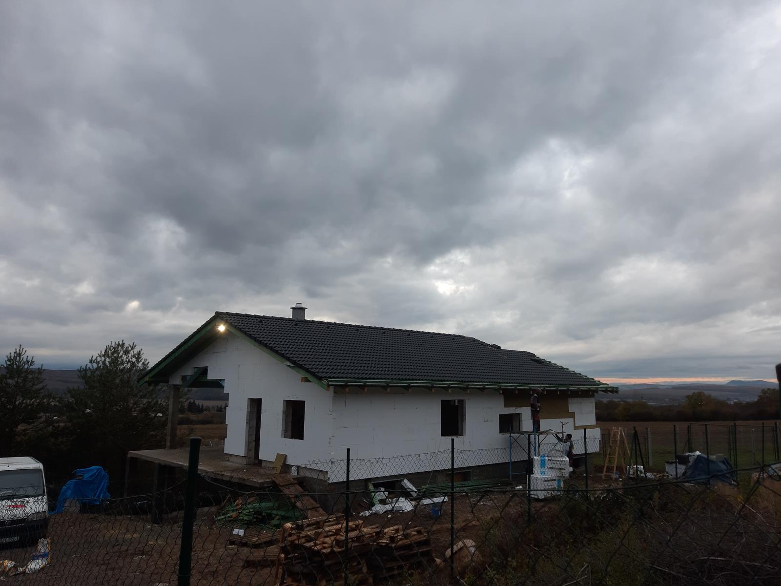

@skin1984 partiu ti síce neporadím ale zaujíma ma, na čo preboha ste už zateplovali ten dom?
@topfield aspon zatepluje az teraz, pozorujem nastupujuci trend zateplovat este pred realizaciou strechy. sorry za offtopic.
@kaspy zateplujem asi kvoli tomu lebo mam nadbytocny material lepidlo atd aby som ho nevyhodil uz ked tak ale dik za upozornenie robi sa z von prv co sa da az potom dnu asi kvoli pocasiu

Síce mimo tému, ale ako budeš riešiť osadenie okien, keď už zatepluješ? (asi teda tesniace/parozábranné pásky dávať nebudeš), nadmernej vlhkosti sa nebojíš, keď si ešte pred urobením omietok a vyliatim poteru zateplil dom z vonku? Pýtam sa len preto, že som takýto postup ešte nevidel..

@iamriso vlhkost ...s coho z rucnych omietok ..? A poter ..? V lete ..? A okna klasika xps+ purpena .V panelaku mam cca 17 rokov plastove okna v purpene a vobec ziadna vlhkost .Verte vyrobcom ved kazdy chce zarobit

@skin1984 keď si myslíš, že vlhkosť pri ručných omietkach nie je (keď lepidlo miešaš s vodou) , tak ťa v tom nechám :) čo si chcel povedať tým: ,,A poter ..? V lete ..?" neviem, ale tá voda z poteru niekam musí ísť a pri vysúšaní ti vlhkosť vzniká (a ešte k tomu ten polystyrén ti to von nepustí, ale bude držať v dome)..ale OK, tvoju ideu ti brať nebudem, zistíš
@skin1984 Nebudem Ti vyvracať Tvoj názor, ale vlhkosti tam budeš mať habadej. Potom si spomeň... Čo sa týka montáži okien, tak pásky sú tam najdôležitejšie a normálna firma Ti ich bez nich len na PUR penu ani dávať nebude. A ak áno, daj mu spraviť rovno aj elektriku. Určite to bude "odborník"....
