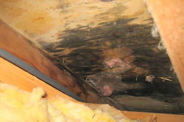

@megdesign co je to cierne? ta vata bola niecim zakryta? ak sa jedna o izolaciu sikmej strechy tak tam to asi je dolezite, ja som hned myslel izolaciu stropu kde nad vatou nie je nic, tam sa to skutocne vie odparit. mozno problem v zime ked to tam zvlhne zmrzne atd., vytvori tepelny most, ale casom sa aj tak odpari a nevznikne to co mas ty odpoved "lebo ju treba" neznamena nic... bol by som rad keby si mi odpovedal, ze preco. ci tam ten vzduch medzi SDK a vatou ma nejaky vyznam alebo sa to nema dotykat alebo co..? dakujem
tak ja síce som celkovo laik, ale pride mi blud to tam rovno trepať na tu zabranu ako to tu je. Ono potom by tam bola skoro zbytočná a príde mi to prave tak že ak tam instalacna medzera nie je, tak teplo sa zraža za foliou a výsledok je to čo si dal foto. Možno, teda nie možno ale určite ja mam to aj v projekte že tam mam medzeru a ak by som tam možno dal jeden dva vetracie male mriežky tak by sa nič nepazilo, hlavne nie nad kuchynu ovšem, možno somarina. Ak dochadza k zražaniu pri nalepeni priamo na foliu, tka potom kam zmizne vlhkosť ktora je v instalacnej medzere?
@igor256 dosky pochodznej povaly. A pekne zhnite. Pod tym bola opreta vata, do ktorej sla vlhkost z objektu. Medzera ma byt medzi SDK a parozabranou. Presne z toho dovodu, aby sa neporusila parozabrana pri dalsich pracach. Ved som ti to citoval v prispevku vyssie... Proste nema vyznam o tom debatovat. Vlhkost sa nema co dostat z objektu do vlny, lebo navlhne a splesnivie. Nato vymysleli parozabranu a aj to, aby sa na nej lepili spoje dokopy, zatenili diery po skrutkach atp. Dieru po bodovke neviem ako zatesnit... Jedine spravit kaslik na tu bodovku... Ja to nemam. To nieje fotka z mojho domu. Ja som si neprederavil parozabrnau umyselne.. :) That´s all. :-)
