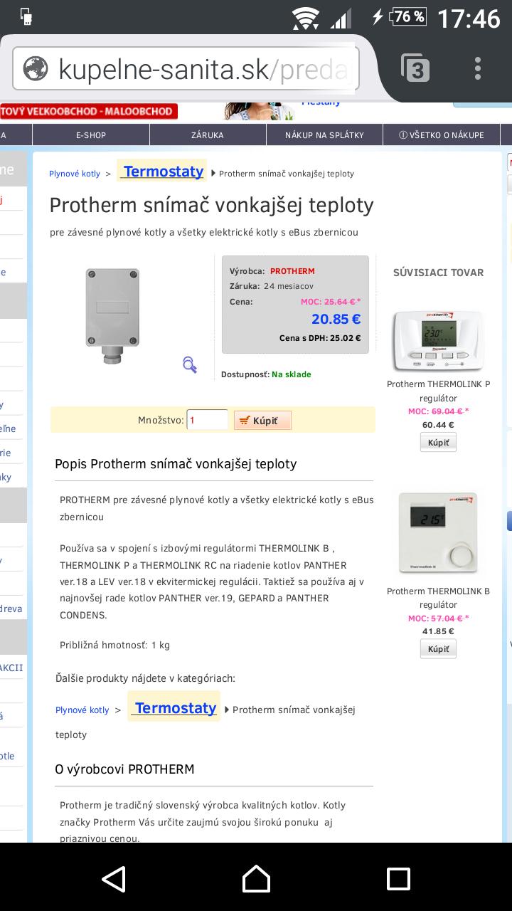

Dobry vecer,zajtra mi ide serv.technik zapajat el.kotol raja . Izbovy termostat je znacky SALUS a vonkajsi snimac na fotke,kde sa uvadza ze spolupracuje len termostatom Thermolink.Bude mi to fungovat aj s termostatom SALUS?

Urcite nebude.

Ale tusim aj ja to tak mam

a spolupracuje to?

Tak honeywell mam a to ide

bude to fungovať. Salus Ti bude spínať kotol podľa vnútornj teploty a po zapnutí kotol bude kúriť vodou nastavenou ekvitermikovu.

bude...ale veď povedz prečo nie?

ano zapojene je to ok.
