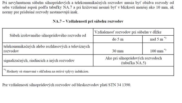

Podľa mňa by ste mali dodržať normu STN 33 2000-5-52:

nechodte tu nanho s normamy ani telekom ich vzdy nedodrzuje na ustredniach, on chce mat net v zahradnej chatke!
