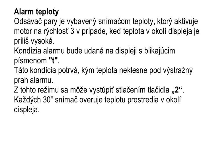

@chrobak7 On sa zapne automaticky, keď sa varí, len su situácie, kedy nechcem, aby sa pri každom varení zapinal, tak by som chcela aby fungoval, len keď ho zapnem manuálne. Myslím, že funguje správne a zapína sa len naozaj keď zaznamená neviem či teplo či paru, ale nevyhovuje mi ta automatická funkcia , preto sa pýtam či sa dá demontovať ten senzor alebo spínač.

@nika2510 Tento digestor nemá spínač ani senzor na automatické zapnutie. To, že sa ti zapne, keď varíš, bude asi súvisieť s parou, ktorá vzniká pri varení. On nemá funkciu automatického zapnutia. Aspoň sa to nikde nespomína. To samo zapínanie je závada, nie funkcionalita.

@chrobak7 vždy sa zapne na rýchlosť 3 žiadne iné tlačítko sa nezapne. Preto som to pochopila ako automatické zapnutie

@nika2510 Tak toto som si nevšimo v návode. Potom treba nájsť na digistore to čidlo teploty a vybrať ho. Tým pádom nebude zapínať, ak je teplo. Treba dať dole kryty a on bude niekde na kraji, pri ovládacom paneli, aby snímal teplotu okolia a chránil ovládací panel. A to ti zapína, keď varíš?

@chrobak7 ďakujem skúsime. Áno vždy keď sa varí sa zapína dokola ja ho vypnem on sa zapne kľudne aj 100krat vždy na 3rychlost.
