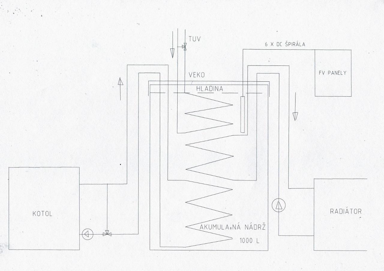

@dusan72 @vrajmantak Páni, ďakujem za reakcie, začal som tak jednoduchšie, teraz skúsim troch zo širšia. Mám aku. nádrž 1000 l v nej plánovaný výmenník pre solár, keďže sa začala viac presadzovať fotovoltika a mne by tiež viac vyhovovali FV články, začal som uvažovať že do AN nedám výmenník pre solár, ale hore spomínané DC špirály. Mám AN ktorá je otvorená, kde na vrchu je veko a nad ním izolácia. Práve toto veko by sa navŕtalo a do priestoru hada pre TUV čiže do vrchnej štvrtiny AN spustili takéto špirály, keďže sú na kábloch, ktoré môžu byť ponorené vo vode nebol by problém s hĺbkou ich ponorenia experimentovať. Zaujímalo by ma či to niekomu takto funguje.

@mgx Ďakujem veľmi pekne, ja by som zašiel len po tade kde tomu rozumiem ;-) ostatné by som nechal na odborníkov. S realizáciou AN som sa dostal do bodu keď kúrim a beriem TUV z AN, teraz som sa zasekol, riešim či fotovoltiku, alebo solar, zatiaľ je to podľa priloženej schémy, len bez DC špirál, tieto špirály preto, že nemôžem vŕtať do AN z boku, môžu byť len zavesené z vrchu a tam sa mení výška hladiny podľa toho koľko sa odparí, takže práve tieto sú ideálne.
@gf565 - zavesenie spiraly je potencionalne rovnaky pruser ako strcenie kavovej spiraly do pohara bez vody. Ohmicka zataz nema rada, ak z nej teplo nevies odoberat, co bez vody nevies. Ak chces mat zavesenu spiralu (IMHO blbost), musis zabezpecit plavakom, ze ti voda neklesne pod hornu urovne spiraly, vtedy je nutne spiralu odpojit (co zasa nemaju radi panely a urcite ani regulator, ak by si pouzil nieco riadene FETmi, tak ti skacu po izbe.). Urcite jednoduchsie je vyvrtat naspodu AN dieru a nechat urobit prirubu, resp.pouzit suchu spiralu. Ak by som to vzal v globale, idealne si kupit rovno AN s prirubami. Ono priruba nie je nic zlozite (verim ze tu pritomni strojari ma opravia), je to v podstate diera v AN s tesneniami a kusom a protikusom (na zavit). Dalsia moznost je nechat rovno urobit zavity do AN, ale tymto sposobom by som asi nesiel.
