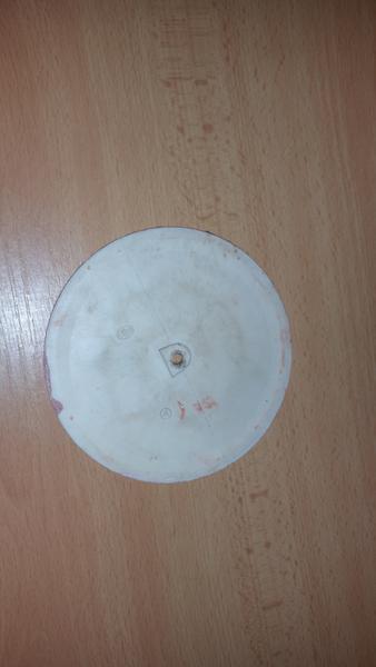

dobry vecer.... poradte cim pripevnit kryt elektrikarskej krabice... na novej je kratka skrutka cize novu tam dat nemozem na starom kryte je zlomena skrutka tak cim to pripevnit.... zeleznu skrutku tam moc davat nechcem aby sa nahodou nedotkla skrutka kovova kablov v krabici kable v krabici su sice zaizolovane paskou ale aj tak

@santos950 niekedy sa to robilo tak ze na tej krytke si zapalovacom nahrial tu plastovu skrutku a natiahol na pozadovanu dlzku😉
@mirecr to asi nenatiahnem skor znicim zavit
@santos950 na tom koliku nie je zavit po celej dlzke tak to nahrej medzi zavitom a krytkou a potiahni. uvidis ze sa to podari😉
@mirecr no uz nepomoze ani to lebo v krabici je odlomeny zavit co drzi veko krabice
@santos950 v tom pripade to fakt nepomoze😉
@mirecr tak ako tam dam ten vrchnak? :-)
@santos950 Vyvrtaj v strede krabice dieru a do nej daj natlkaciu hmozdinku, potom daj kryt a strc ten natlkaci srob-trn. Mozno sa to takto da, len ma to napadlo.
@santos950 Zohnať tú krytku s uškami...
@santos950 Keďže si mal v krabici závit, tak to je KO 68 a tie majú aj otvory na boku pre prístroj, alebo veko na skrutky. https://www.hagard.sk/produkty/viecko... A máš vymaľované... :-)
