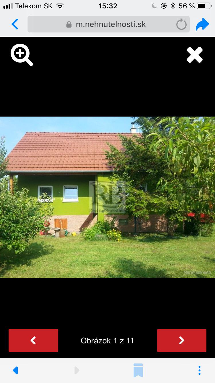

dobry den, kolko by ma vysla cca cena za realizaciu bleskozvodu na drevenej chate? teoreticky viem zohnat material bez dph a taktiez reviznu spravu od profesionala. v pozadi chaty, cca 15m postavili nove el vedenie, hodnoty vsak neviem. zaujimalo by ma, aky to ma vplyv na bezpecnost chaty bez bleskozvodu.. vdaka
