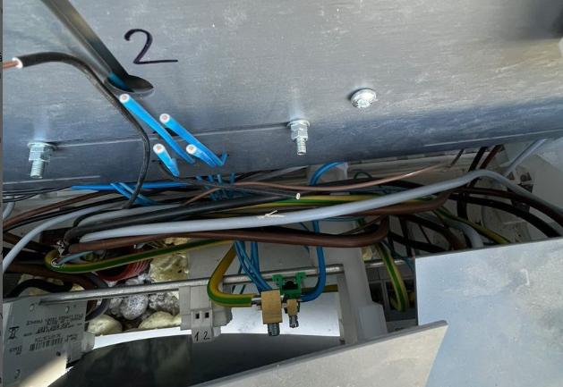

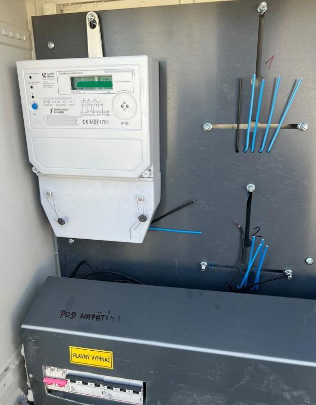

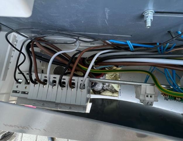

Nasťahovali sme sa do novostavby a chceme si zmeniť tarif na vyšší. Tam sa inštaluje aj druhý merač no musíme už mať "blokovacie káble" alebo si zaplatiť elektrikára ktorý to príde pred-pripraviť. Vie mi niekto povedať či potrebujem objednať elektrikára, alebo rovno môžem poslať ZSE nech to prídu nainštalovať? (Toto je dvojdom v jednej elektrickej skrinke. Teda susedov merač je napravo.) Ďakujem za každý nápomocný komentár. Nič si neplánujem robiť sám, len chcem vedieť či mám volať elektrikára na prácu alebo netreba.

@tomas_gal najskôr žiadosť a k čomu pre aké spotrebiče, podľa toho veľkosť hl. ističa, všetke dokumenty máš na webe svojho distribútora a to je pre teba ZSD, ZSE je len jedným z dodávateľa silovej elektriny, toho si môžeš vybrať, navhodnejšieho pre svoju spotrebu, nepochopil som či chceš väčšiu hodnotu hl. ističa, vtedy aj väčší prierez kábla, alebo chceš pre nejaký spotrebič napr, TČ vyššiu sadzbu DD6,ak ti schvália môžeš si dať spraviť blokovanie, a ked budeš mať všetko pripravené zavolať pre výmenu EM prijímač HDO je už súčasť EM

@jozik123 malí istič pre samostatný prijímač HDO sa dával pred hl. istič a je plombovaný, tak isto pre digit. EM, na foto vidieť len EM ale nevidieť hl. istič

@tomas_gal v RD musí byť vyvedený ovládací kábel HDO. Väčšinou je to 3*1,5mm kábel. Ťahá sa spolu s káblom hlavného prívodu z RE do RD. Ak nebol natiahnutý pri vyhotovení prípojky ako predpríprava, treba natiahnuť = volať elektrikára.
