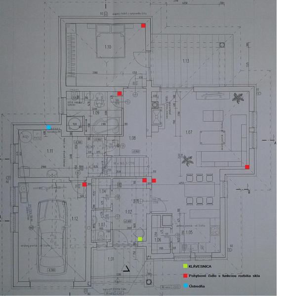

 Zdravím. V dome mi momentálne robia elektriku a nakoľko uvažujeme nad alarmom, chcel by som sa spýtať, ako by ste to vyriešili vy v tomto domčeku. Bohužiaľ v tejto veci nemám žiadne skúsenosti, preto každá rada bude dobrá. Samozrejme nechcem za alarm vyhodiť majland, ale pred-prípravu by som chcel spraviť takú, aby neskôr nebol problém doplniť systém ak budú na to peniažky. Rád by som dal kombináciu hlasného a tichého alarmu (GSM alebo niečo podobné. Nechcem napojenie na SBS. Najhlavnejšie je, aby sme večer vedeli zareagovať včas keď spíme a je tam pokus o vniknutie do domu, tiež chcem senzor na plyn do technickej miestnosti kde bude kotol na plyn, čiže aby sme boli v bäzpečí keď sme doma. Potom nebolo by zlé keby sme kľudne mohli odchádzať aj z domu s tým pocitom, že dom nám ihneď dá vedieť keď je tam nepozvaný hosť. Ďakujem

 Toto zvladne cokolvek od jablotronu alebo paradoxu, predpripravu vidim do (max) 100€

 @catscan Ja viem že predpríprava nie je drahá záležitosť, tu sa jedná o to, kde by sa mala dať tá predpríprava, kde dať čidlá a pod.

 Treba si rozmysliet system - po zbernici, alebo kazde cidlo zvlast (cenovo ca rovnako). Tazko poradit bez toho, aby clovek videl priestor, ale od stola pripajam mozne riesenie. Ústredňa pochopitelne s GSM modulom

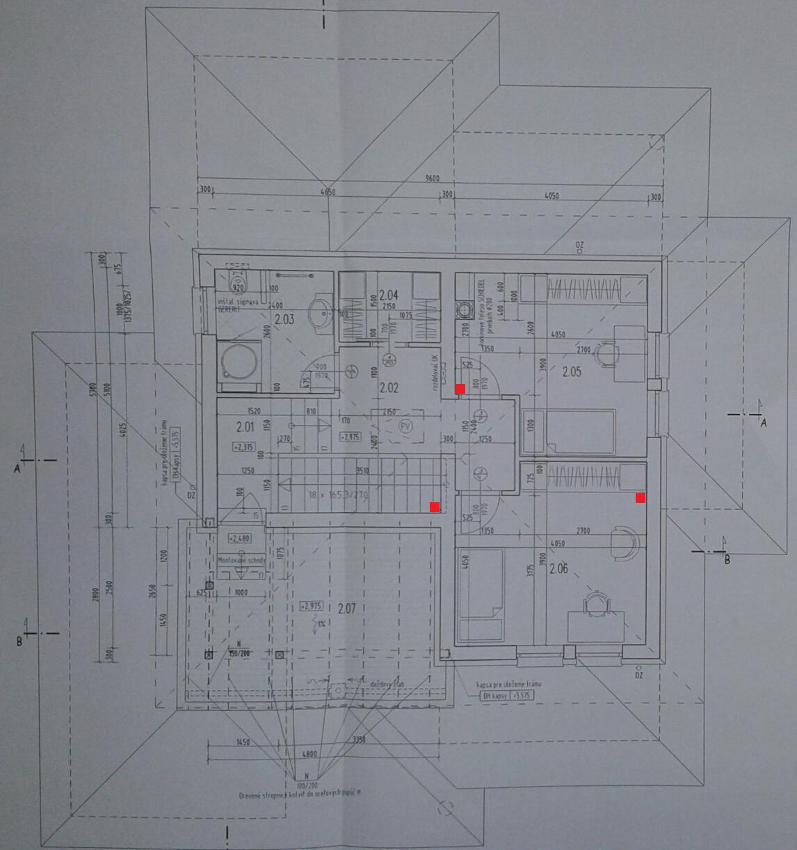

 Jo a zle som sa v tom nakrese vyjadril, to PIR ma byt nie s funkciou rozbitia skla, ale s detekciou rozbitia skla :D

 Obdobne poschodie (ak je nevyhnutne)

 My sme to riesili uz teraz popri montazi okien. Vsadili sme hlavne na magneticke kontakty v oknach + PIR cidla oproti oknam tak ako kresli catscan nad vstupnymi dverami . Kedze pojdeme na peletovy kotol spravili sme predpripravu na poziarne cidla . Ustrednu mame PARADOX s efektnym dotykovym panelom. Cidla nam ale dal od Jablotronu, vraj lebo ich ma osvedcene. Povodne sme chceli cele Jablotron, ale dve nezavisle firmi nas odhovarali, vraj Paradox je bezpecnostne lepsi ... neviem. Pride este domontovat dialkove ovladace s moznostou ovladania vstupnej brany a ked bude net tak asi dame aj ovladanie cez smartphone.
Magneticke kontakty sme zvolili hlavne z dovodu ze ked clovek odchadza z domu vidi ze ma otvorene niektore z okien - dokonca vypise ktore emoticon

 v sucasnosti nie je potrebna ziadna predpriprava, gsm alarm so 6 pir cidlami, 6 okennymi spinacmi + externa sirena sa pohybuje na urovni cca max 200€, samozrejme alarm sa da ovladat cez mobil hlasovou sluzbou alebo sms...

 @godfather preco 200EUR? Da sa zohnat aj za 75EUR (http://www.aliexpress.com/item/Free-shipping-Wireless-GSM-Alarm-system-Home-security-Alarm-systems-with-LCD-Keyboard-Sensor-alarm/1569055959.html)
Ludia neblaznite, na takejto veci sa neoplati setrit, urcite radsej osvedcene znacky ako Jablotron, alebo Paradox a ked je moznost, tak radsej kablovu instalaciu. Pokial sa robi kabelaz svojpomocne, tak sa da usetrit skoro polovica nakladov. Bezdrotove komponenty su drahsie a treba v nich pravidelne menit baterie!
Porovnanie Jablotron:
pohybovy senzor 63Eur vz 23Eur
8x magneticky konektor na okna 350Eur vz 120Eur (da sa aj za 75Eur - modul pre 8 magnetickych kontaktov + 8 zavrtnych magnetov po 3EURa, ktore ani na okne nie su vidiet, lebo su ukryte v rame)
K cene kablovych komponentov treba este priratat kabelaz, ale to su par eurove ciastky pre kazdy prvok.

 @godfather Ja mám radšej kábelovú verziu, toho by som sa chcel držať. Inak vieš dať link?

 @supiiik Tak jak vravíš. Nechcem z domu spraviť pevnosť, ale bezpečnosť rodiny stojí za tie eurá. Chcel by som osvedčenú kvalitu a to aj budem riešiť. Otázkou je ako kde aké zabezpečenie dať. Podobné návrhy by ma zaujímali ako dal @catscan

 @supiiik dobre vediet ze existuje este lacnejsia alternativa... ved som pisal ze MAX 200€, takze aj to tvoje odporucanie splna moj odhad...

 @godfather OK, to beriem. Urcite by som nasiel aj lacnejsie, to bolo prve, co som u Cinancov nasiel. Uviedol som to len ako priklad.

 my budeme mať DSC a kabelážovu prípravu na čidla nam urobil elektrikár, on robi aj kamerové systemy a alarmy,

 Venujem sa montazam alarmov, i-alarm.sk. Ale ludia neblaznite a nerozoberajte zabezpecenie na fore. Ved mu sem pisete co a kde pouzit a umiestnit, a ak to tak aj nakoniec spraví tak si ho mozno raz nejaky zlodej podla toho vyhlada a presne bude vediet na aky system ma prekonat

 Treba dat cidla na miesta cez ktore sa da preniknut do domu, dalej by som urcite umiestnil zvukovy alarm na atypicke vyvysene miesto v exterieri, kde sa neda bezne dociahnut - vedia ho zastriekat penou, takziez zvukovy silny alarm aj do interieru...oznamenie narusenia na mobilny telefon, pretoze po tom ako oznamite na 158 ihned pojde na miesto aj hliadka policie...

 @sorca24 kamerovy system je dobry akurat tak na to ze vidis co sa deje v tvojom okoli, dnes uz si aj 9 rocny CD-rom supne kuklu :D

 @rapidko Tu sa rozoberá ako by to bolo asi najlepšie vyriešiť a zabezpečiť, ale nikto nebude vedieť ako a kde budú nakoniec rozmiestnené čidlá, či budú magnety na oknách a pod. Ani samotný zabezpečovací systém tu nechcem riešiť, tu ide len naozaj o to, ako má človek rozmýšľať pri riešení tohto problému.

 len to netreba namontovat tak ako sa to stalo v jednej firme co sa zaobera predajom elektroniky, komplet zabezpecene vsetky okna a dvere, teda vsetky mozne miesta kadial sa da preniknut do predajne, nuz ale vynaliezavost zlodejov bola ina, vosli do predajne cez strechu, ktoru prerezali, urobili otvor, spustili sa na lane a uz nakladali tovar, pohybovali sa len s strede predajne kde boli mimo dosahu cidiel, kamerovy system ich sice nahral, lenze mali kukly na hlavach...

 @kovixxx bezne sa to riesi tak ze si vyhladas niekoho kto montuje zabezpecovacie zariadenia,má na to technicku licenciu od polície, a potrebne skolenia... a ten spraví navrh zabezpecovacieho systému. a nikto o tom nebude vediet, len ty a prevereny technik. takto na netete je to tu uz navzdy, a mozno podla fotiek v galerii budu vediet kde a ako zabezpeceny dom stojí.

 Nechápem prečo si takýto systém nenecháte naprojektovať autorizovanej firme (je to zabezpečenie objektu) vašími neznalostami si narobite viacej problémov ako užitku!

 @kovixxx ,ked chces najdem si hodinu casu za kofolu a naprojektujem ti alarm s moznostou inteligentneho domu. Catsan si dal sice namahu spravit ti "projekt" ,ale vidim tam chyby. Priklad garaz pir nad dverami ,pri zaparkovanom aute budes mat hluche miesto a takych drobnosti tam je viac.

 @mizulinmizulin Ďakujem, ale projekt alarmu už máme spravený prostredníctvom nášho elektrikára ako aj predprípravu už máme hotovú (samozrejme toto tu nebudem zverejňovať).
