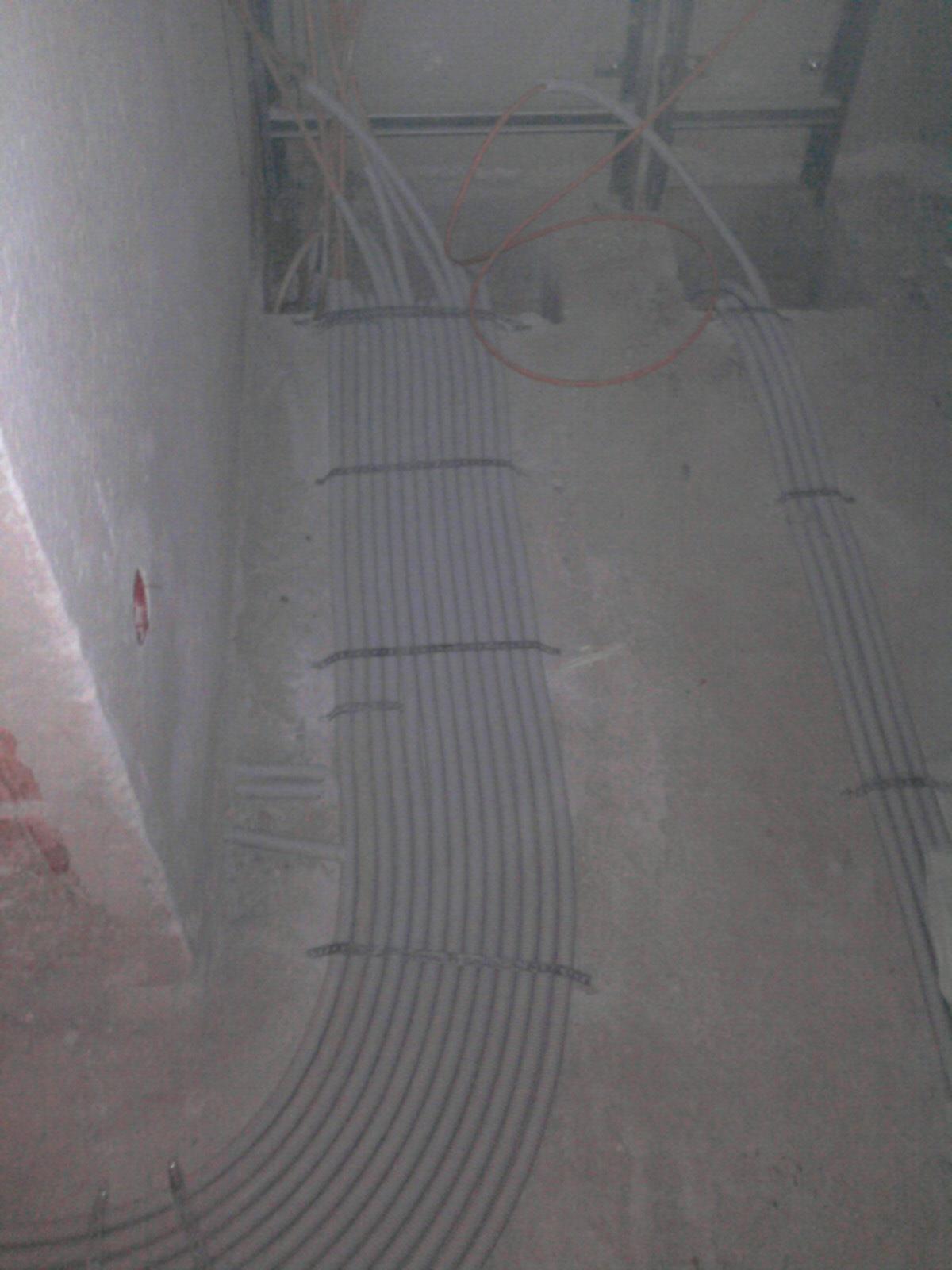

@megdesign ...káble by som dal predtým ako budeš ťahať do trubiek na "chvíľu" do pece nech zmäknú ;-) lebo chcem vedieť a počuť ako budeš bohovať ak budeš ťahať káble v zákrutách....s vodičmi také problémy mať nebudeš ovšem ak ich nechceš naraz naťahať kvantum do najtenšej trubky... ;-)
@technik007 v pohodke. Zaizolovat koniec, aby nezapieral a urcite to tahat vopred navlecenym drotom. Su chranicky uz aj s drotom, staci uviazat kabel a tahat.

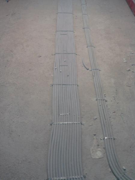

@megdesign ..u mňa v pohode :-D s vodičmi ako s káblom v trubkách..V De všade kde boli trubky LEN vodiče presne farebne označené a nebol problém pri zapájačke..Ťahal som trasy 80m aj viac do trubiek vodiče 3x1,5ako aj 3x2,5 ale keby neboli vyrobili spojky tak to tam nedáš aj keby si čo urobil..a popritom neboli ostré uhly...ver mi že to POHODA nebola.... ;-)
@megdesign
@megdesign Len pre ilustráciu trasy okolo 80m...ja viem že v byte/dome /také trasy nie sú...ale aj tak sa narobíš pri ohyboch ;-)

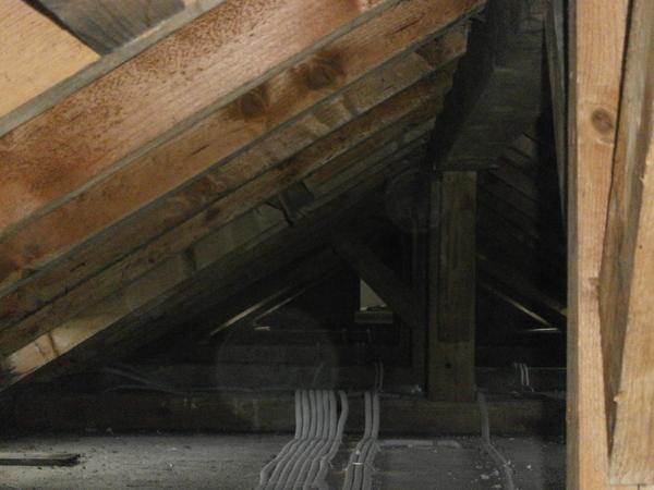

@matto_wednesday nemusis mat trubky, zbytocne sa to predrazi. Kabel CYKY sa moze ukladat do a na horlavy povrch bez trubiek. @technik007 pekna robota, ale.ja tiez nedavam trubky do podlahy na co? Iba pre prechodoch. A ked idu nejako stredom, aby sa neposkodili kable. Inak ich davam o stene a taham po obvode steny. Ked zoberes kabel + trubka draho
@patriky ..neboj aj ja by so ich do trubiek nedával, ale čo už na stavbe v De kde je to povinné tak si vyberať nemôžeš,tiež robím ako Ty že káble ozaj do trubiek pri prechodoch a kde je isté nebezpečie..Museli sme ich dávať do trubiek aj na povalách kde bola výška len okolo 90cm..Liezli sme s kolegom ako myši pod strechou :-D Pozri foto...
