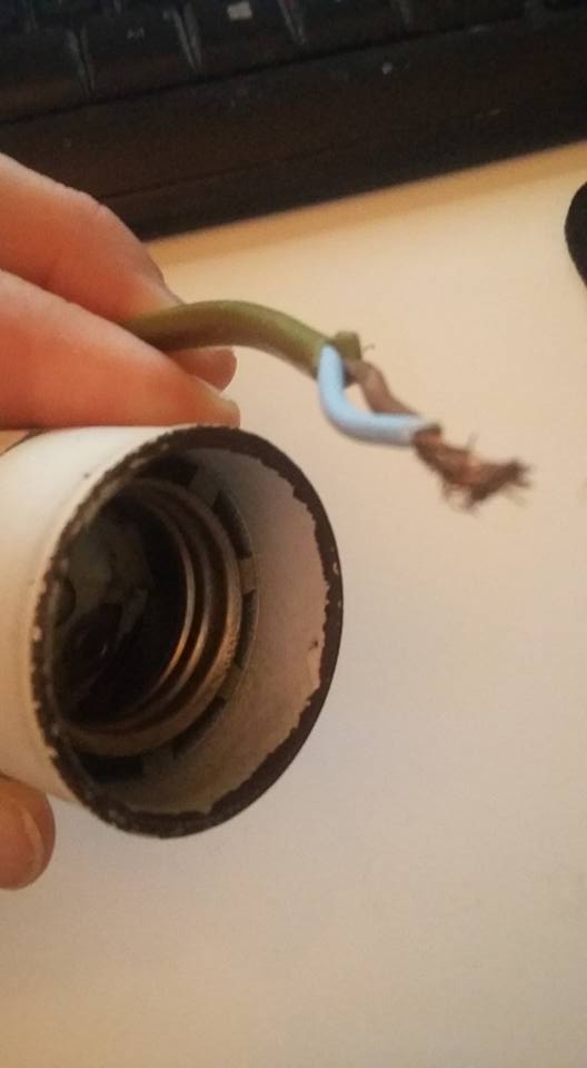

mozem sprovoznit luster kde mam takuto objimku s dvoma kablikmi,luster je zjavne upravovany a objimka ked som to rozobrala ma taketo dva kabliky moze tot ak byt alebo to musi mate ten uzemnovak? dakujem
@mamakaja V prvom rade treba podotknut, ze elektrika zabija a nie je to vymena ziarovky v aute. Ak je to kovovy luster, tak by mal byt uzemneny, na druhej strane cele desatrocia fungoval (po vasom) dvoj-kablikovy system a dalo sa to prezit. Aspon si dajte zalezat, aby ste mali fazu (cierny alebo hnedy vodic) privedenu na stred objimky, nie na zavit. Ak bolo do lustra akokolvek zasahovane, zverte to radsej niekomu, kto vie narabat so skusackou. Ak vam to neda a silou mocou to chcete robit vy, tak si najskor vypnite istic pre svetla. PS Ak sa v najblizsich dnoch nezapojite do diskusie, budem sledovat Krimi noviny a namiesto lustra vam zapalim sviecku 😉
zistila som bledomodry nulovy a fazovy

@mamakaja JA VIDíM na "umeleckom" fote iba objímku a kus káblu s prstami... :-D :-D :-D :-D ale urob tak ako Ti radí stowasser.. :-)

ja tam, tiež nevidím nič čo by nám pomohlo spraviť si obraz :-D ale radšej sa poraď s elektrikárom aby ti pomohol aby si náhodou nedopadol ako v tých zlých vtipoch o zapájaní elektriky :-D potom daj vedieť ako si to vyriešil
