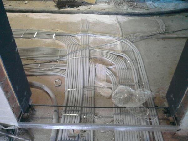

@calimero Ale predsalen - treba dodrziavat prave uhly, odbocenia 90° a nie tahat to krizom - toto by som vytkol, na foto to ide akosi divne, tj. popri stene to malo ist

@calimero prosim ta, to co mas za elektrikara, dava to preto nazem lebo sa mu nechce sekat do murov, polystiren je horlavy, a kabel sa dava vzdy do murov pokial to situacia umoznuje, z jednoducheho dvovodu, murivo kabel ochladzuje a znizuje odpor a zatazenie, takze ziadne krky a podlaha pekne zasekat do murov

@veonka to by si s musela spytat mojeho elektrikara :)
Je pravda ze kable toho isteho prierezu su viac zatazitelne ak su ulozene v zemi ako ked su vo vzduchu. Ale riesit to pri prierezoch ktore sa pouzivaju v beznej instalacii nema zmysel... toboz ak vlastne ani nie su ulozene v studenej zemi ale v muroch, ktore su teple...
@veonka ty si nekedy robila elektroinstalaciu? Alebo si videla, ako sa robi? Nie ze sa mu to nechce sekat, ale sekanie nieco stoji. Ja tiez taham vsetko co sa da, v podlahe.
@megdesign Prečo si to nedával aspoň na plocho??? To pôjde tak vysoko poter-betón??? :-|

@technik007 tam pojde odhadom este 15cm polystyrenu a poter. Zmesti sa...
@catscan Síce ten kto to montoval tak asi vie že aká hrúbka tam pôjde...Ja to robím síce na plocho, ale keď sa mu to zmestí tak je to ok...V De som na takéto, nesmel ani pomyslieť...keď aj na široko ale len plocho...
