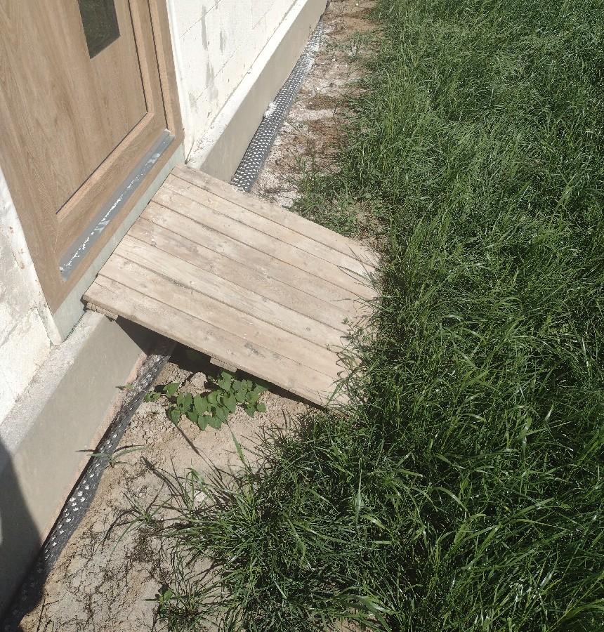

poradte prosim....pred vstupne dvere potrebujem urobit vacsoiu plochu /2x2m?/ a je tam teraz vsade hlina. Pod hlinou vsak vedu siete - kanalizacia, vod, elektrina.....takze mozem tu plochu jedine dat na patky ....aj to sa len opatrne prekopat k nim. Stacia 4ks, povedzme 90cm hlboko a sirka? Staci cca 30cm? Na to by som urobil platnu s roxorovym rostom /alebo nastriham siet/, na beton frakciu 0/4 a do toho kocky? Vdaka za rady
Daj foto - pre predstavu…
Mas to nejako pomotane dat platnu na patky kvoli vedeniu sieti. Ved ked su siete v hline a mas dostatocnu vysku ku dveram tak iba osad obrubniky tesne pod povrch a ich vrch do roviny ktoru pozadujes a dobnutra priamo na hlinu vylej vrstvu betonu 10cm a ostane ti 10 na dlazbu pod ktoru das vrstvu 4-8 stiepany kamen. Zarucene sa to nepohne.
@wolodymyr toto som chcel robiť, čo mi nejaký sused vyhovoril, že má aj altánok, aj ostatné plochy takto a pinzime mu to dvihne. Sme na rovine a máme il všade, ťažko povedať, či sa to nepohne. Tie patky ak majú pomôcť nie sú už ani fyzicky, či financne náročné. Rád by som skúsenosti viacerých.

@terry25 h.... tam dvihne. Zobrat trochu, navozit makadam, udusat. Osadit obrubniky, palisady a je.
@terry25 veď osaď ako obvod palisády, 20cm makadam 16/32 a 3-5 CM 4/8 a na to zamkovu a nemusíš ani žiadnu platňu robiť len palisády zabetonujes,,, robil som tak celú terasu
@jozeff32 len mne tá vyjdú 3 schody
@terry25 a? Si este nevidel schody z palisad?
@palo18 videl. To ešte neviem. Musím si naštudovať viac možností. Pôvodne sme plánovali betónové, ale to už je váha a to tie patky bude treba. Kto má v albume plochu pred vchodom len na štrku a zámkovej?
