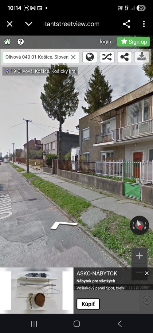

Pozdravujem všetkých, vedel by niekto poradiť? Mám starší rodinný dom- vo svahu. Teraz je tam vybudovany vstup z cesty, cez chodnik len pre osoby...cez zeleny pas je strmo natiahnuty asfalt z cesty na chodnik.Chceli by sme urobit vstup pre auto. V chodniku ide plyn a voda. Podľa noveho stavebneho zakona je to asi drobna stavba (priechody cez chodniky).Neviete poradit najjednoduchsi spôsob? Má niekto skúsenosť?

@mgx Čiže najprv stanovisko mesta, k zriadeniu vjazdu a potom projekt. Stačí keď manžel zrobí projekt? Je stavebný inžinier,ale nemá pečiatku.Diplom by doložil- to by mohlo stačiť k drobnej stavbe,nie?
