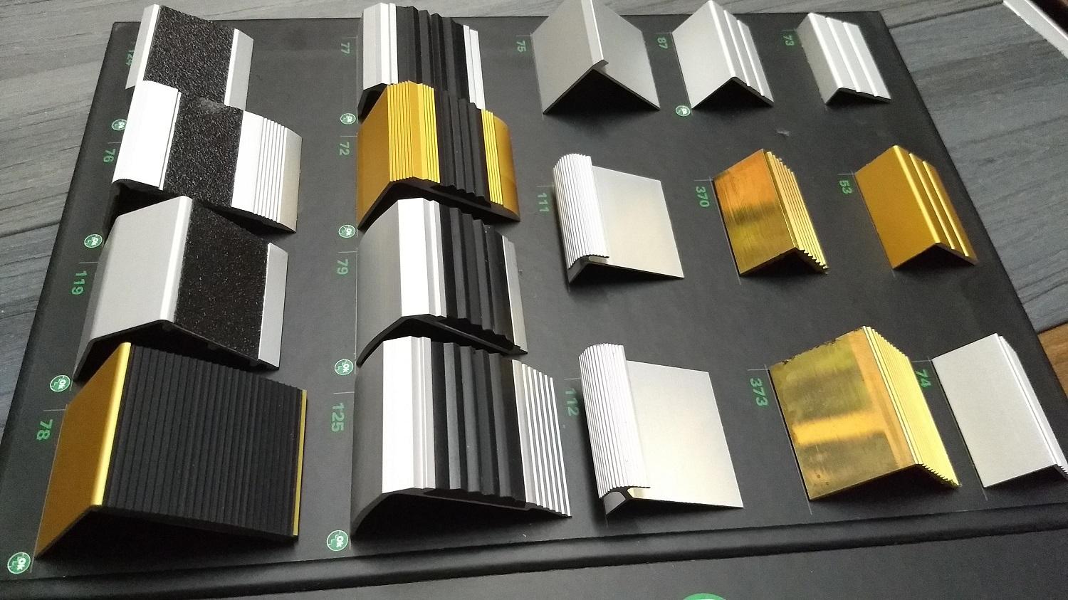

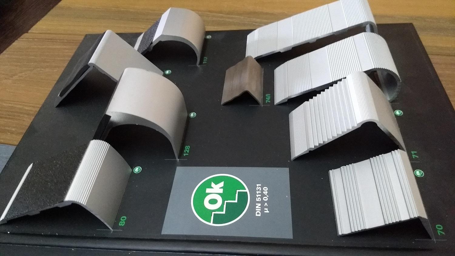

@chrobak7 hlinikovu som myslela (nieco ako na foto), ale hej, tiez som v takej velkosti este nevidela, preto sa pytam... vdaka.
Pre 2cm dlažbu asi jedine ukončovacie hliníkové L-ká, sú rôzne rozmery aj s protišmykom
