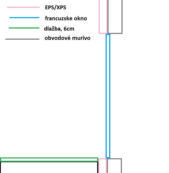

Caute, v prilohe je schema stavu (pohlad do rezu) u nas - na dome mame 3 francuzske okna z ktorych sa vychadza na terasu/chodnik, ktory by mal byt v urovni podlahy v dome. Ako ale doriesit detail napojenia dlazby na tej terase na okno? Problemom totiz je, ze dom je samozrejme zatepleny (18cm polystyren, v spodnej casti styrodur) a ide mi najma o to co dat na to XPSko. Moznosti ktore mi napadaju: - zrezat dlazbu (planovana je vysky 6cm), nechat z nej len vrchne cca 2cm a toto nalepit na to XPS - dat tam kvazi nejakych parapet, ale pochodzny - vyrezat XPS pod oknom do hlbky 10-20cm a polozit tam dlazbu normalne do lozka ako vsade inde Kazde z tychto rieseni ma ale aj svoje evidentne nevyhody: - zrezana dlazba - potencionalne zatekanie medzi okno a dlazbu - parapet - okrem dizajnoveho hladiska (to by som este mozno zvladol) by zrejme po case aj parapet z hrubsieho plechu mal dost, a bol urcite doskrabany - vyrezat XPS - tepelny most jak svina Realizator fasady mi tiez nevedel definitivne nieco odporucit. Samotne XPS je lepene + ukotvene na stene a lezi na terene, tj. s jeho nosnostou by problem nemal byt. Viete mi tu pls niekto popisat ako ste to riesili, idealne aj s fotkami? Vopred dakujem
@wishmaster a co tak odvodnovaci žľab pred to okno a potom pokracovat dlazbou? Okno je urcite na nejakom rozsirovacom profile (mozno aj purenit) tak ti to xps netreba az po vrch. Osad tam ten žľab a pokracuj dlažbou
