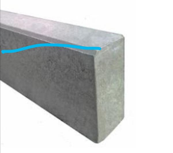

Ahojte, viete mi poradiť jednu vec. Realizátor dlažby pod auto a chodník ma presviedča že stačí ak je cca 0.5-0.6mm s dlažbou nad obrubnikom. Chcem sa spýtať jednu vec, dlažba sa rovná na vrch obrubnika alebo na spodnú hranu? Nemala by byt dlazba 1cm nad a hutnít a hutnít? Nemôže sa stať že je tam mala plocha co na chodníku nevadí ale pod autom? Je tam cca 5-6cm 4-8smicky. Chápem ze sa ľahšie hutni ale nebude slabo zhutnena? Nemal by byt 1cm a hutnít a hutnít kým neklesne aj pol dňa? Údajne to garantuju že 1cm by nestlačili ale celkovo nejak extra pocit z nich nemám.
Vrchná ci spodná?
Chlape.ty sa naspekulujes.Vyjadrim sa aj k otázke podlozia.Ak by si tam hned na zaciatku fukol stabilku(beton) tak nemusis riesit.ziadne skladby podlizia a ci sa to zamkne alebo to bude prepadat..Ak tam budes stavat s autom stale.na jednom mieste a nebudes tam mat beton tak ti to urobi kolaje ,vzdy.Co sa tyka zabovania tak nechava sa cca 1cm.Nie preto ze sa to este dodatocne hutni ale pre to aby sa jednotlive kusy zrovnali a prezehlili do roviny.Nemas znalost a preto ta to sere.
PS: ak je dobre uzabovane podlozie tak ten jeden centimeter na 5cm vysky asi zhutnis tazko.Maju pravdu.
@dedkovsevedko a stým zarovnanie?
@truly také aké sa ti páči, je to úplne šuma fuk či máš dlažbu zarovno vrchu alebo máš 2cm pod hranu obrubníka alebo máš obrubník nižšie o pol centáku. fakt blbú dlažbu prežívaš neskutočne dlho.
@palo18 ne prežívam uvažujem, dik za nazor
@truly prepáč prežívaš. Uvedom si, že tá dlažba nie je naveky. Aj tak ju raz budeš musieť repasovať. Správne použitie skladieb pod zámkovku sa môže líšiť, ale to neznamená, že keď použije tvoja partia iné ako používa druhá partia je to zle. Vrchná vrstva 4/8 je vyrovnávacia, tam už nespasíš nič ani keby si ju žaboval 3 dni ak je podklad pod ňou na prd. Ak je spravený správne a dôkladne utlačená, tak ten polcenták čo ti ju nechajú trčať nad obrubník a užabujú je v poriadku.
