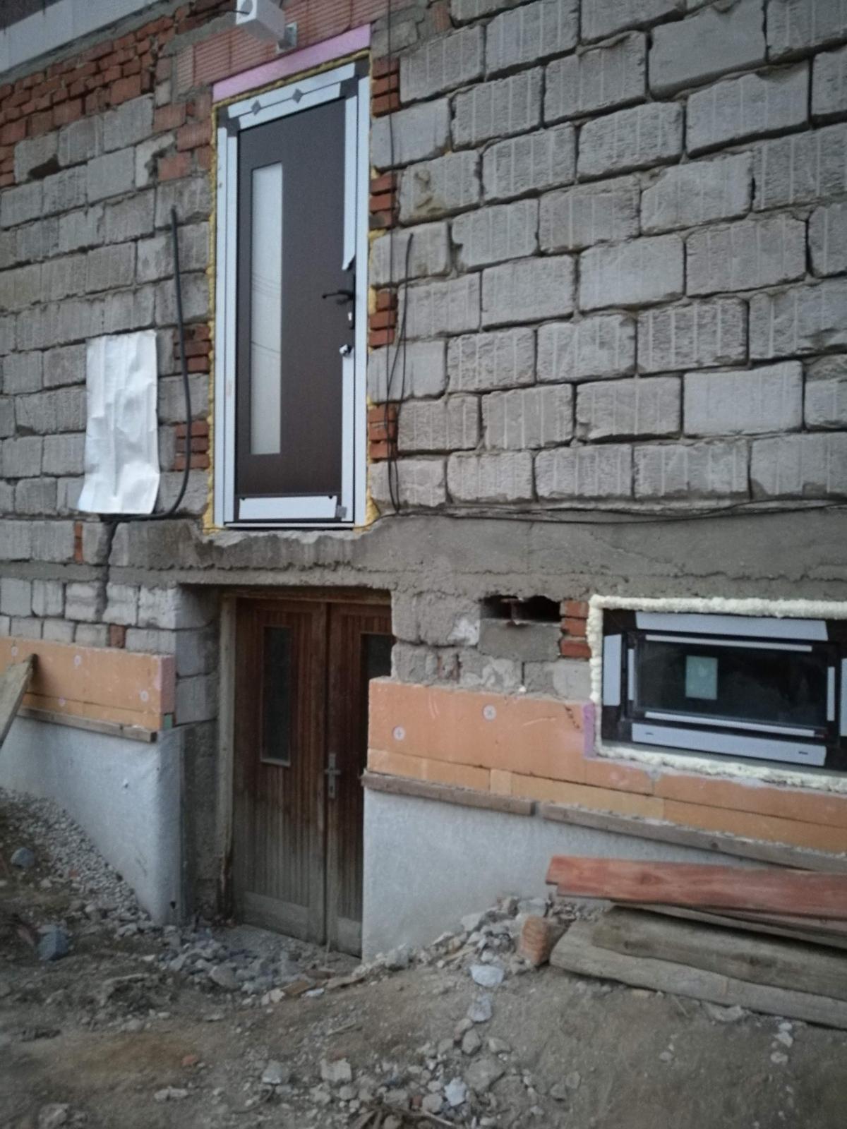

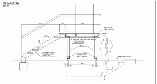

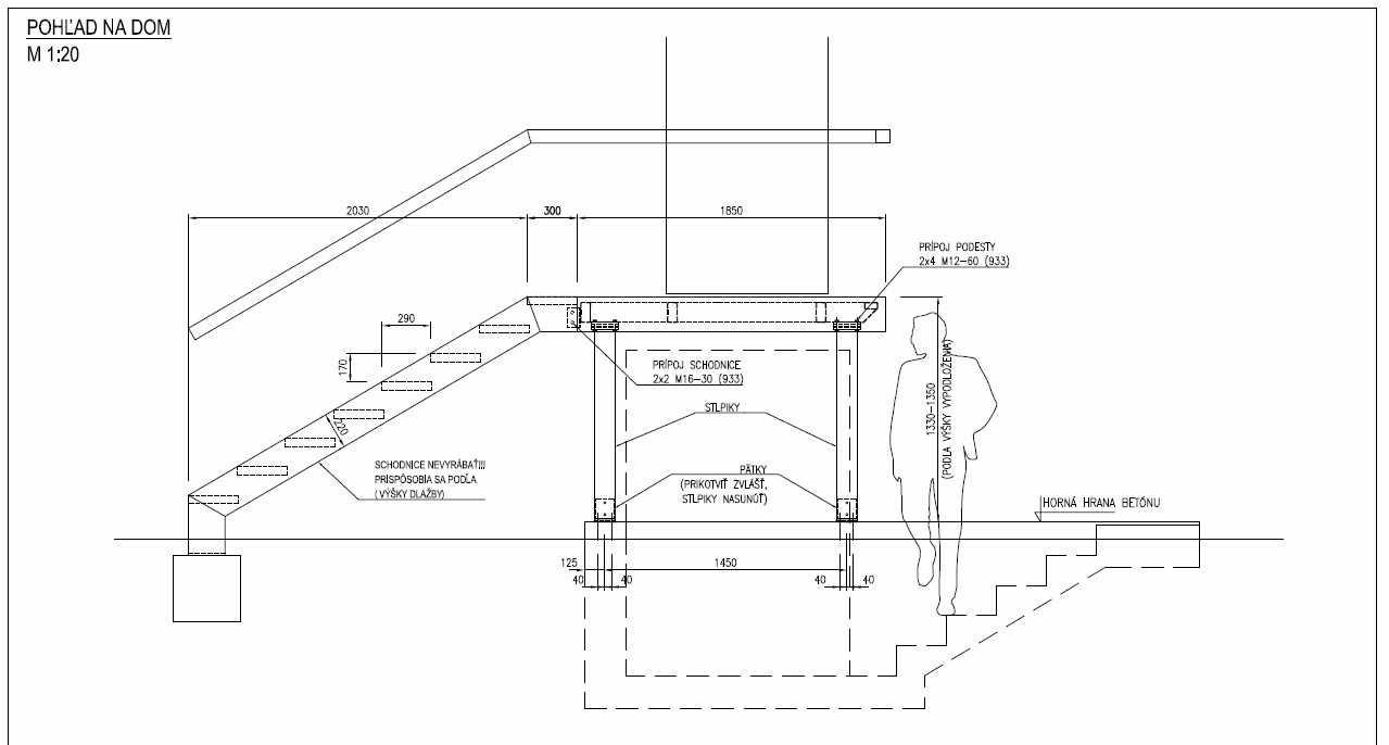

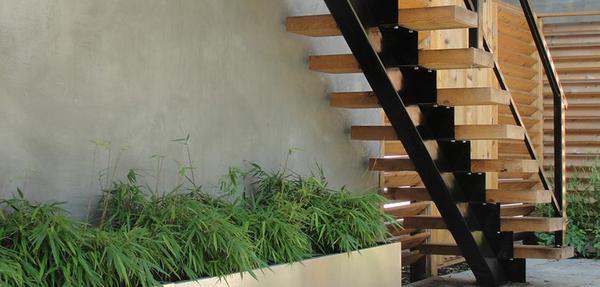

Priatelia, poraďte prosím.Bojujeme so situáciou vonkajšieho schodiska pri prerábke staršieho domu. Keďže obvodové múry sú staršie rozhodli sme sa pre variant železného schodiska ukotveného do DTčkového múra, keďže idú schodiská nad sebou hore aj dole do pivnice, viď foto. Momentálne riešime otázku, akú použiť výplň stupníc a aj hornej plošiny. Kvalitný plast ktorý by pripomínal drevo je značne drahý a lacné alternatívy nám neodporučili. Masívne drevo si síce vyžaduje údržbu, ale zatiaľ sme mu najviac naklonení. Máte prosím skúsenosti, rady?

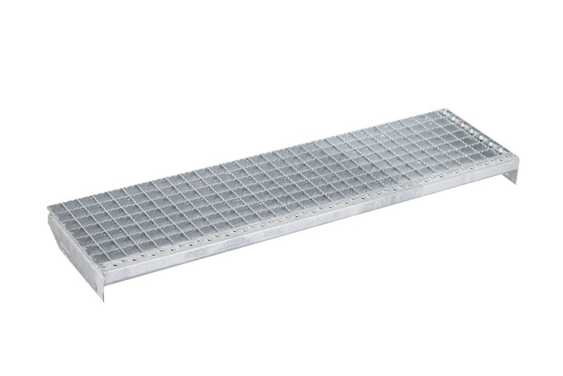

Neuvažovali ste nad takouto mrežou - vid foto. Alebo dlažbu ako píše tomasko007 Možno sa mýlim, ale drevené stupnice mi neprídu vhodné do exteriéru. Už len to, že drevo sa môže šmýkať ak zaprší, alebo ho poškodia kamienky a podobne. Drevo keď tak na zábradlie.
@tomstein uz si po takych schodoch isiel v topankach s opatkami? Toto je dobre akurat tak do fabriky... @durisovajana1 priklanala by som sa k schodniciam z tvrdeho dreva, aby sa nesmykali na hranu osadit drazkovane schodove hlinikove listy. Alebo dlazbu do ramu ako bolo spomenute vyssie, len na dlazbu nestaci ram z vinklov, treba pod dlazbu aj nosny podklad
@durisovajana1 Ja by som to normálne vymuroval z DTčiek a urobil betónové schody. Sicher je sicher - ja nerád chodím po takých deravých schodoch, ako sú na obrázku tie z dreva.

@durisovajana1 asi bude treba silnejsiu (a zial aj drahsiu) konstrukciu ale aj toto vyzera tak "civilizovane" Ale kto vie, z toho vykresu co mas hore to nevyzera, ze by to uz teraz bolo navrhnute na minimalnu zataz
