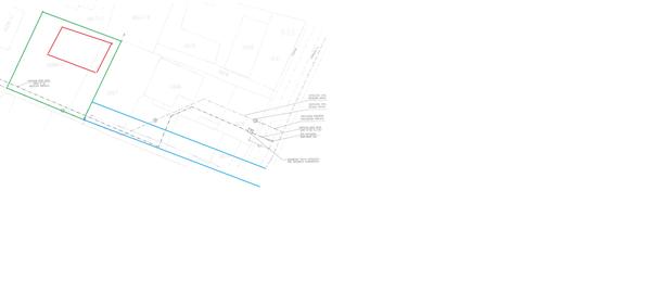

Ide o to, ze dom bude stat cca 50m od hlavnej cesty, odkial budem tahat pristupovu cestu. pozemok pod cestou bude tiez v mojom vlastnictve.
Moja otazka znie, ci treba nejaky specialny projekt na tuto cestu, pripadne nejake specialne povolenie od uradov, alebo len staci ak to vsetko vyznaci geodet.
Pre lepsiu predstavu prikladam aj obrazok.
Diky moc za vsetky odpovede.
Nemáš na mysli povolenie na vjazd/výjazd na štátnu alebo miestnu komunikáciu ? S miestnou by nemal byťproblém, to je kompetencia obce. Ak je to štátna cesta, hoci len 3.triedy , treba sa pripraviť na byrokraciu typickú pre túto banánovú republiku - povolenie udeľuje obvodný úrad pre pozemné komunikácie a cestnú dopravu. Treba potom : - projekt vypracovaný projektantom, ktorý sa špecializuje na cestné stavby, súhlasy správy ciest, dopravného inšpektoriátu, obce/mesta, snímku z katastr.mapy, LV ...možno záleži aj podľa mesta a snaživosti úradníčkov, či budú trvať na stavebnom povolení atd
