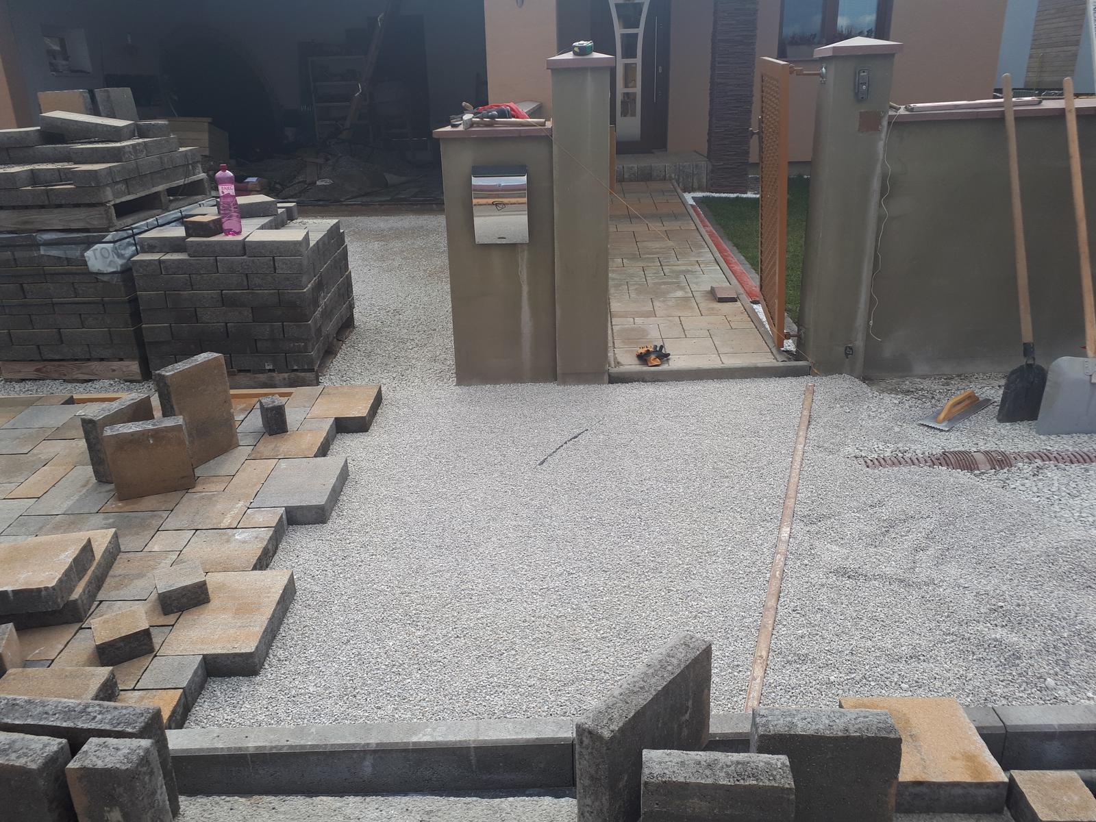

@truly odporucana posledna vrstva pod zamkovku je medzi 3-6 cm. Mne to logicky vychadzalo ze ked dam 3 cm sadne to menej a bude to pevnejsie. Islo to bez problemov. Dal som jakle medzi ne tu 4/8 a stiahol som to 2m vodovahou potom som jeden jakel vybral dosypal tam ten kamen a kladol dlazbu. Druhy kus jakla uz bol nastaveny a o dalsie 2 m som daval ten vybraty a zas som to zasypal a stiahol. Na tej celej praci je najhorsie spravit spodne vrstvy a dobre ich uzabovat. Ten zvysok je absolutne bezproblemovy. Pridam foto aby si mal predstavu
