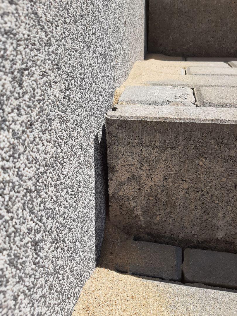

Potrebujem zaplatat medzeru medzi obrubníkom a stenou aby som mohla nasypat piesok do zamkovej dlažby ale nezostal mi cement...môžem použiť aj lepidlo na obklad co mi ostal? Dik za radu

@vienny Ja by som tam teda cement ani lepidlo na obklady nedával. Skôr by som hľadal riešenie, aby to mohlo dilatovať, keďže by som mal obavy, aby to nestrhlo ten marmolit.

@vienny ja používam v takýchto prípadoch polyuretán napr sikaflex 11fc

@frantisekca ďakujem.. rozmýšľala som aj na silikónom...

@vienny Silikón napriek dostupnosti není trvácny. Od toho sú napríklad bituménové tmely (strešné tmely).

@vienny Táto škára nie je veľká, môžeš ju vyplniť čím chceš, trebárs aj stavebným lepidlom. Jedným dychom však dodám, že nech použiječ čokoľvek (vytvrditeľné), stále Ti to za krátky čas zvislo praskne - buď kolo steny, alebo kolo obrúbnika. V tomto prípade použí nie lepidlo, ale trvalo elastický tmel, najlepšie na báze bituménu, žiaden silikón, akrylát a pod...
