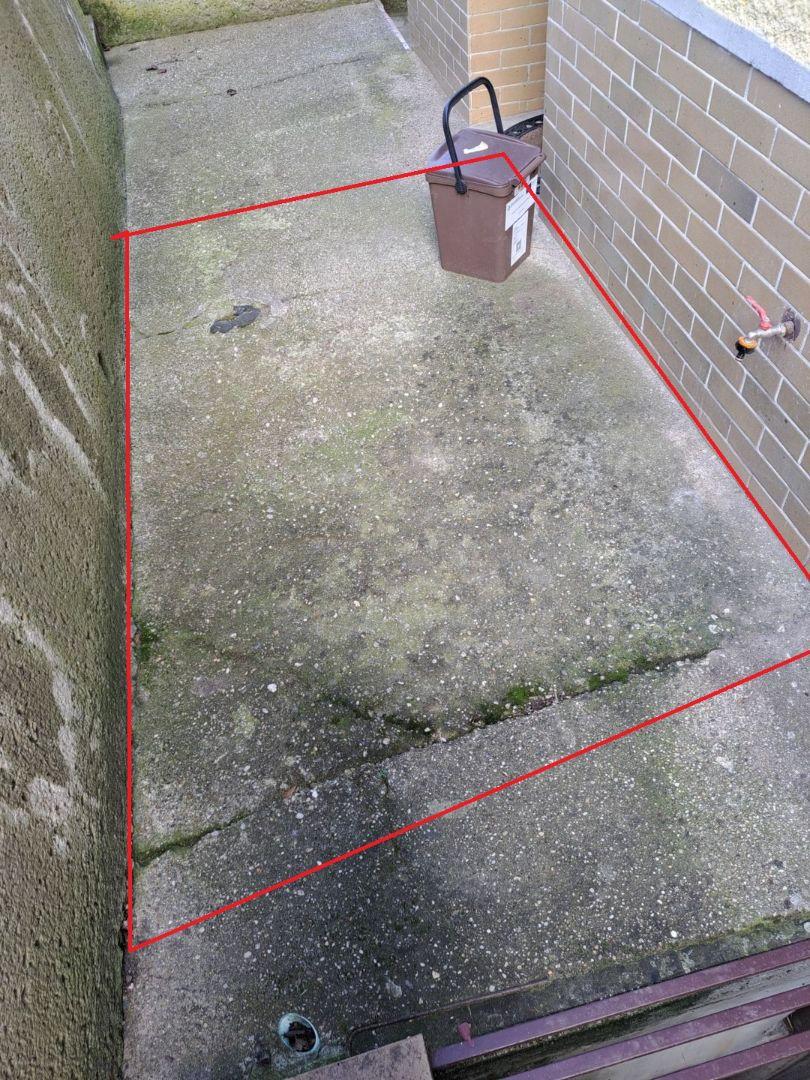

Ahojte, okolo domu mám urobený chodník ktorý praskol a dlhodobo sa to neriešilo. Vplyvom dažďov sa časom pod časť chodníka dostala voda a podmyla ho. Na klopkanie je to duté, ale drží. Rád by som to opravil, ale neviem ako. Nechcem ho búrať, je to kvalitný betón, plus odnos a likvidácia sú dodatočné starosti. Existuje nejaký spôsob ako to opraviť? Ďakujem

@marcos33 skuste dat fotku problemoveho miesta a celkovej situacie.
V tejto oblasti
@marcos33 mas tam zahradnu tocku bez kanala/vsaku, to je primarna pricina. rieseni je viac, bud vyburat a nahradit novym alebo dlazbou (plus vyriesit odtok vody spod tocky), dalsie moznosti ala @jan45, navrtat hrubsim vrtakom na viacerych miestach a natlacit cementovu kasu (na viac krat).
