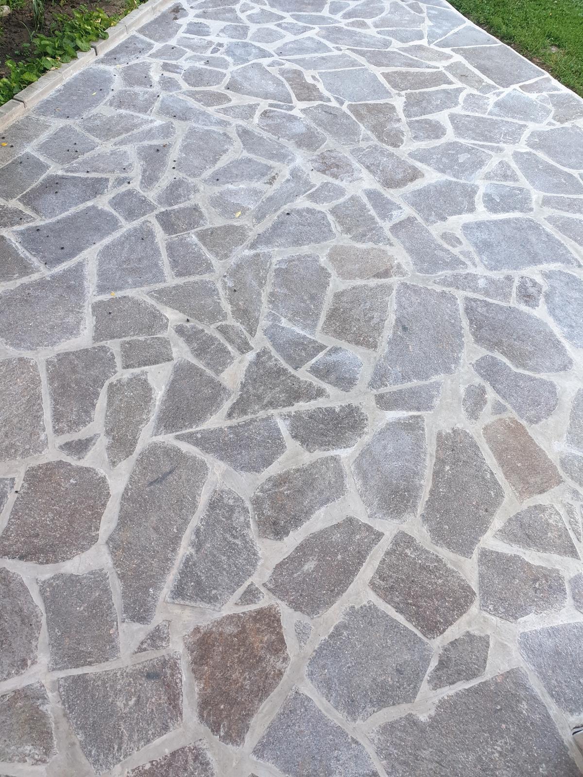

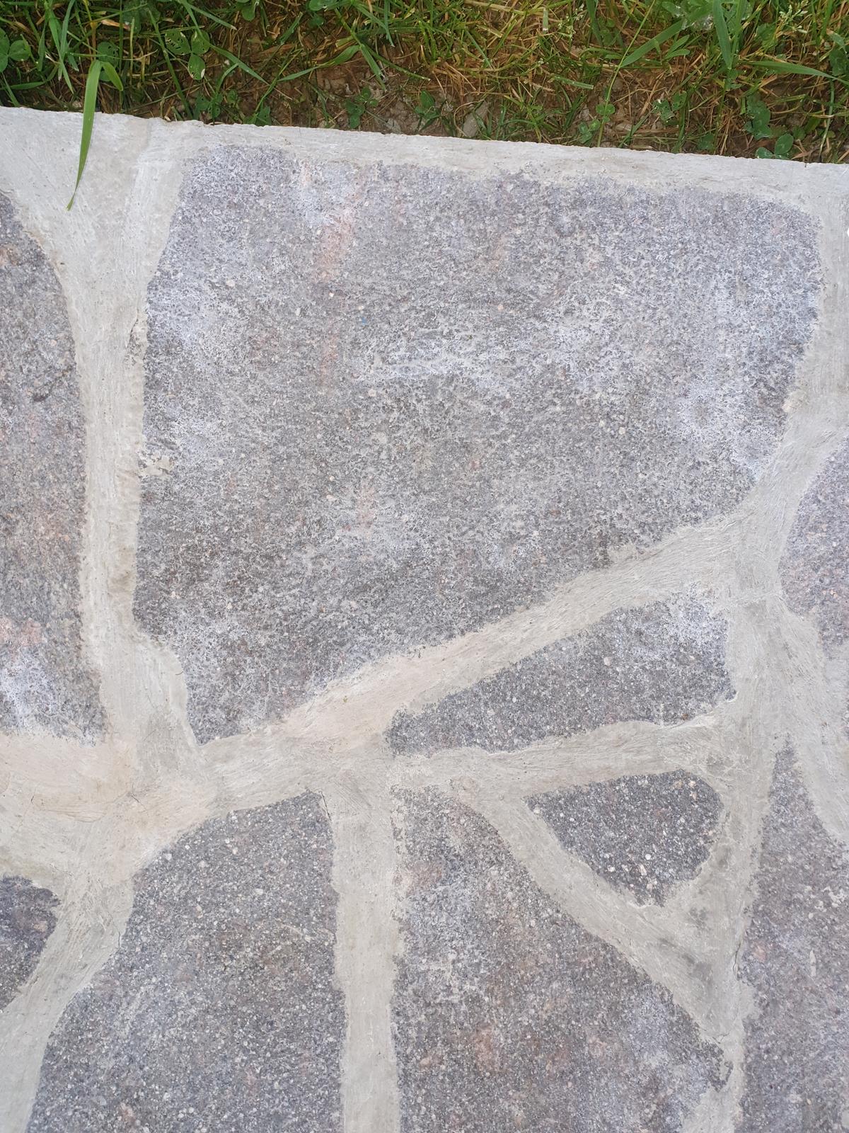

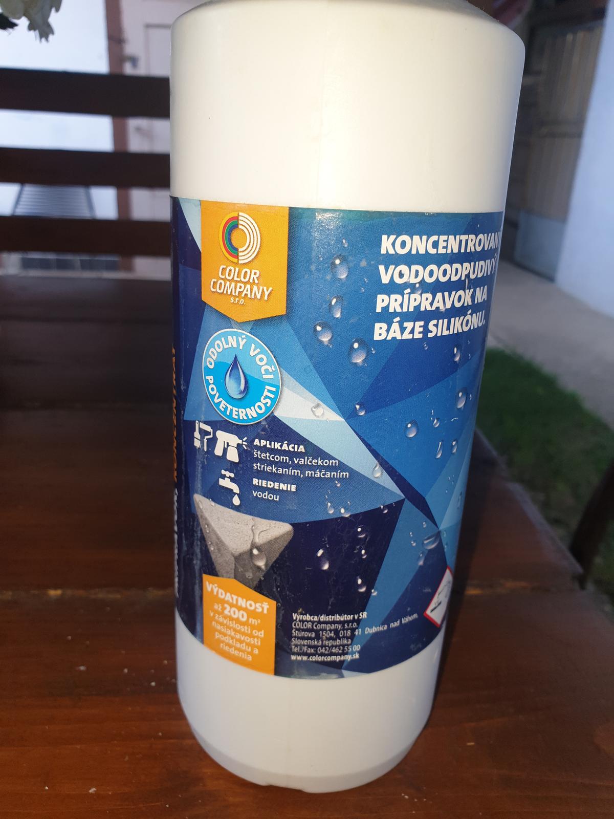

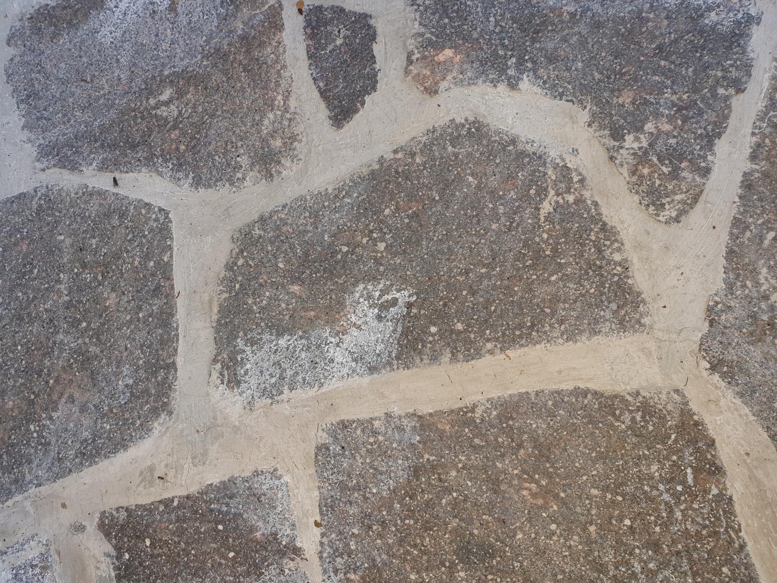

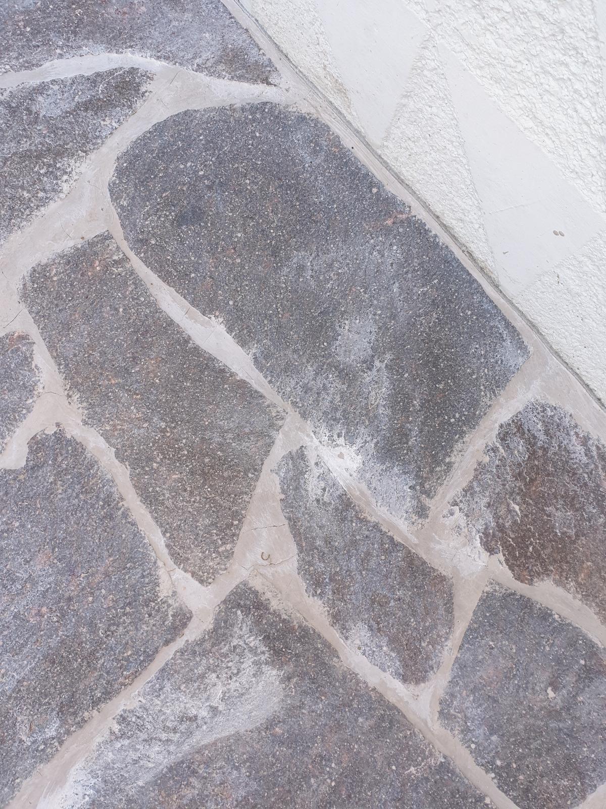

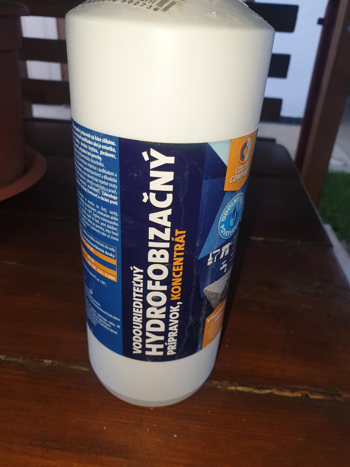

Spravili sme si chodník z kameňa. Dali sme mu náter a urobili sa po ňom takéto biele fľaky. Čo s tým ako to prosím Vás odstrániť? Ďakujem Pridala som fotky
počkať kým sa to zoderie, rozloží, alebo obrúsiť. Kameň sa nenatiera akrylátom a ani inými prípravkami, môže sa stať, že sa úplne znehodnotí. Minimálne vizuálne. Ten prípravok je na náter špár, nie kameň.
Obrusil by som a natrel pripravkom na to urcenym nie sparovacim...
