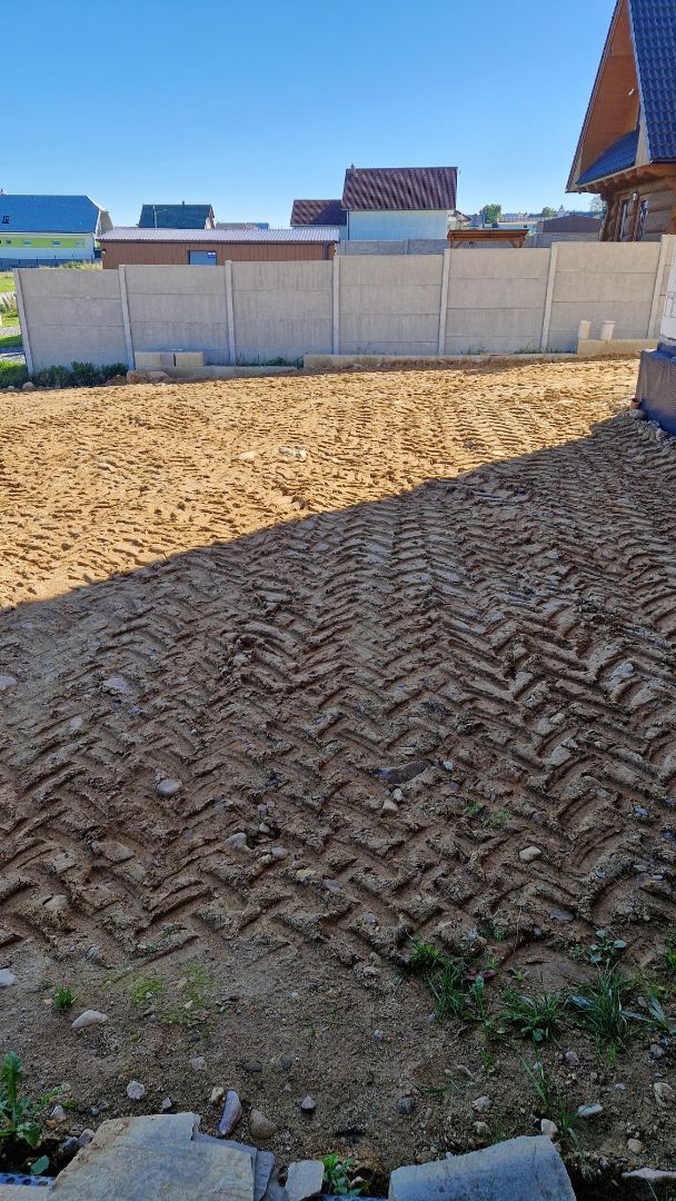

Čaute mam na dvore aktualne návoz, zmes kamenov a štrku, dobre zahutnene. Je potrebné dať na to geotextiliu ked chcem dosypať makadam ? Ak áno aku by ste odporučili ?
pokiaľ nejdeš stavať železničnú trať, alebo ťažkotonážnu cestu, tak je úplne jedno, akú tam dáš. Bežný dvor pre osobné auto, chodníky stačí aj tá najtenšia. Hlanve, aby si mal dostatočnú vrstvu makadamu. Ked dáš úplne najtenšiu, tak síce vydrží, ale ak náhodou budeš potrebovať odhrnúť kamenivo a nasadiť nejaký krík-strom-kvet, tak sa ti môže stať, že štrajchneš hrabľami, alebo lopatou a roztrhneš ju. Takže tú najtenšiu neodporúčam.
geotextília patrí pod makadam pre oddelenie od zeminy, teraz už je zbytočná.
