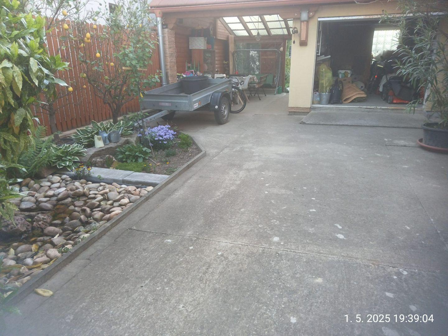

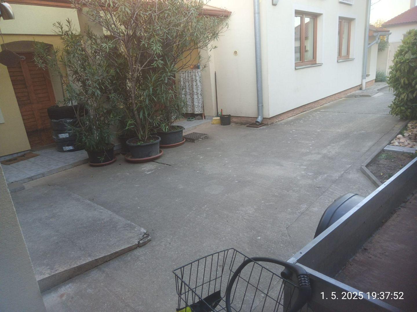

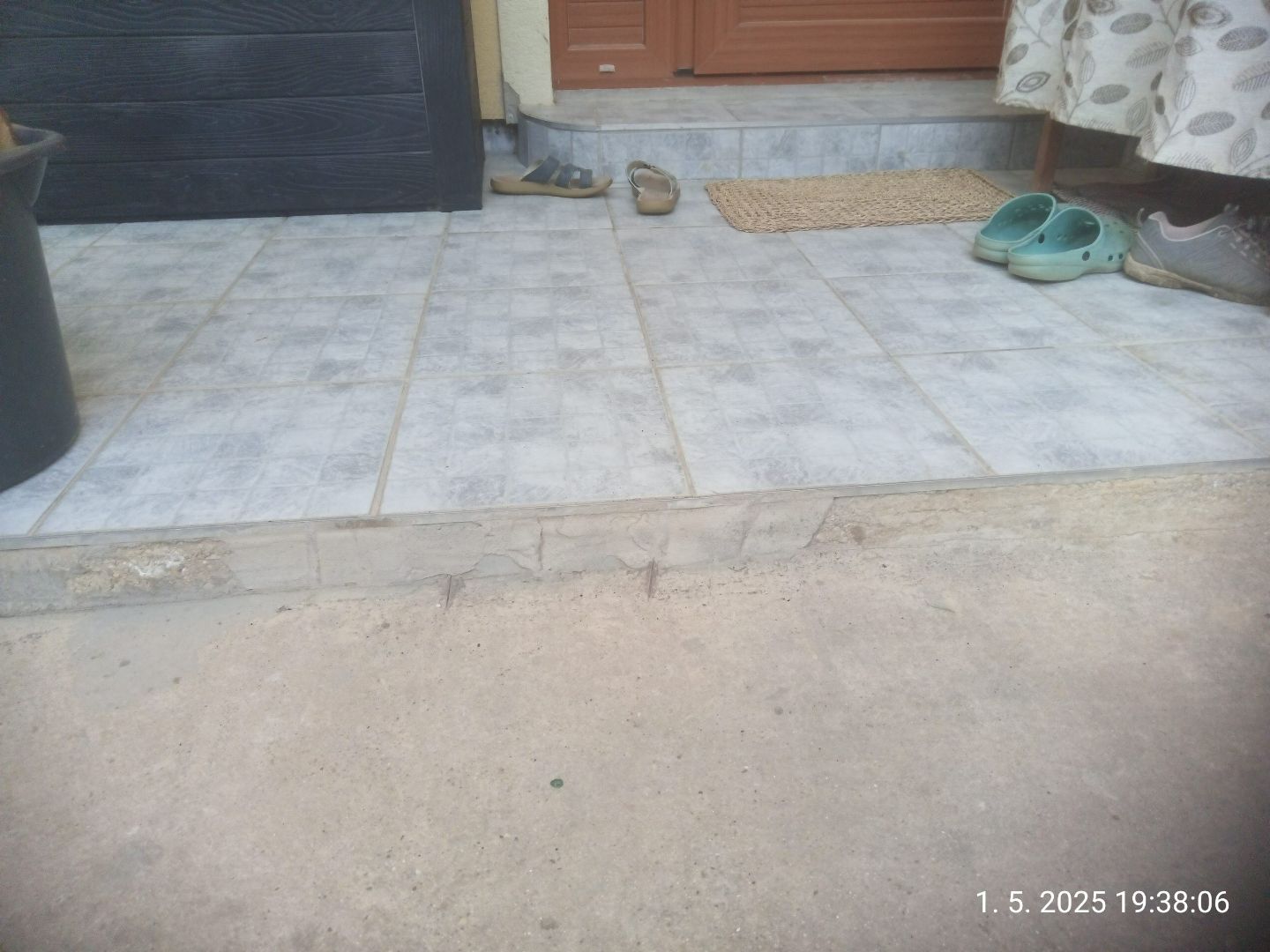

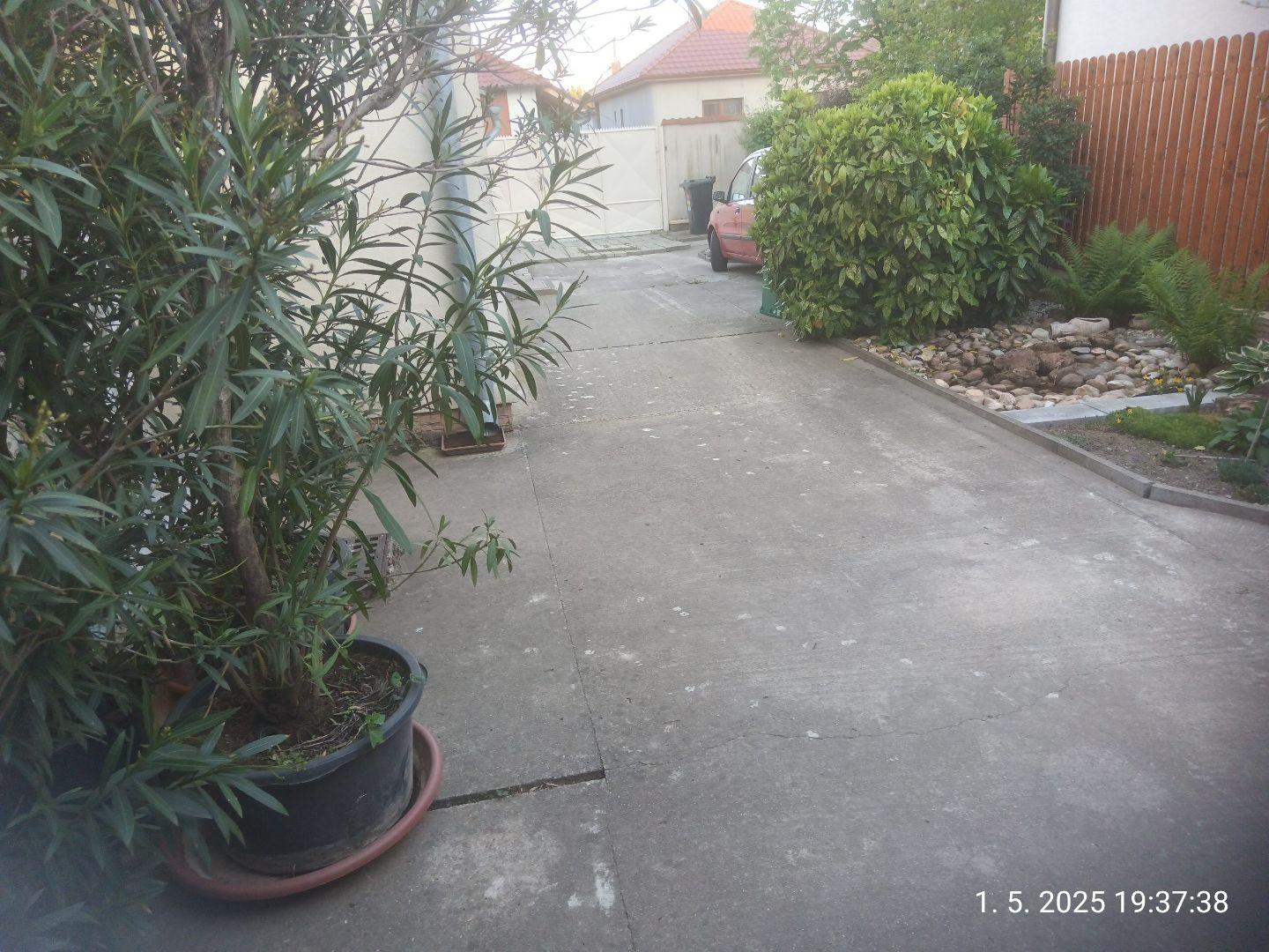

Poprosím o názor a vopred ďakujem za každú Vašu skúsenosť. Plánujeme konečne dokončiť dvor peknou dlažbou. Podklad je starší (25r.) hrubý betón, môžeme zodvihnúť maximálne 6-7 cm (najlepšie len hrúbka dlažby), teda vieme že nie je vhodné ukladanie do štrku s malou hrúbkou, ale len lepenie. Čiže zámková dlažba nie, ale skôr prírodný formátovaný kameň - možno mramor 3 cm... Informácie ktoré som doteraz získal k realizácii, sú tak rozdielne, že ako laik nemám šancu správne sa rozhodnúť. Plocha cca 110m2.
