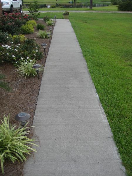

. vec vkusu.., ale ide to aj takto... .

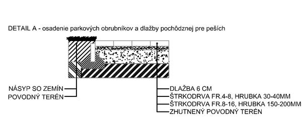

@michal231 Da sa to aj takto:
v podstate ano alebo namiesto namiesto toho obrubnika urobit asi do hrubky dvoch tretin zamkovej dlazby obsyp suchym betonom a tak spevnit ten krajny rad.to sa mi zda trosku lacnejsia varianta :-) ale aj toto je super
