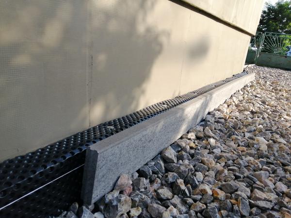

Dobrý večer. Chcem sa spýtať ci mi viete poradiť. Dávali sme makadan 32-63 na dvor a okolo domu bol vybetonovany pas. Obkopali sme to a dali nopovu fóliu ako vidíte a k tomu išiel makadan. Na vrch celého dvora pôjde ešte štrk 16-32. Predtým však chcem dat niečo k tomu betónu na ktorom je nopova aby to tam tu nopovu nebolo vidno. Odrezať ju nechcem aby na betóne bola ta nopova. Chcel by som priložiť nejaké tvárnice a do nich okrasné kamene aby tvárnice boli do výšky toho betónu a k tvárnici by už išiel ten štrk 16-32. Chcem sa spýtať ci nemáte nejaký iný nápad co tam dat namiesto tvárnice. Betónovat to tam nechcem lebo časom možno pôjde zámkova a neviem ci to nebude musieť ísť preč. Preto ani obrubník tam nemôžme dat. Nepôjde tam štrk do takej výšky aby to zakrylo tak preto vás žiadam o radu co by tam ešte bolo možné dať čo najlacnejšie. Drevo moc nechcem. Ďakujem vopred za rady.
@predaj_roznych_veci Dajte tam zatial chodníkové obrobníky.Ked budete robiť finále,tak ich použijete tam,kde bude kraj zámkovej.
chodnikovy obrubnik nemusis betonovat, staci opriet o beton a z druhej strany zasypat makadamom
@zita19 práve mi to takto odporúčal pán v stavebninach 😂
Skúšam to dat na ten makadan len je taky hranatý proste to rovno nedám. Oprieť to tiež nemôžem lebo ten betón nie je rovný. Viete mi poradiť? Dat pod to najprv trochu z menšieho štrku co pôjde na vrch a do toho obrubnik vložiť a následne k obrubniku ten štrk ešte.? Ďakujem

@predaj_roznych_veci odhrabem makadam, polozim obrubniky, kde treba podsypem piesok alebo jemnu frakciu lomovehp piesku aby boli do roviny, priklepnem kladivkom aby si sadli (bud gumene kladivo alebo obycajne podlozit drevom aby nepraskli), prihrniem makadam... Ked mi ich budes nosit na miesto, polozim ti ich...
@zita19 proste obrubnik musím mať vyššie ako ten betón. Posielam aj fotku. Keď odhrniem makadan budem nízko. Lebo tam medzi ten obrubnik a dom chcem dat tenkú vrstvu ozdobného štrku.
ale tak ci tak musis obrubniky davat do piesku, nie na makadam. Tak podsyp piesok na makadam (aj to by som spravila ryhu, podsypala piesok, latou zhutnila a az ked bude pod obrubníkom suvisla a ako tak rovna plocha piesku ukladala by som obrubniky). Na takej frakcii aj ked sa potrhas to do roviny nedostanes
@zita19 no vidíš ze to rovno nedáš na makadam. Hovoril som to. Podsypat alebo rovno na makadan nasypat a do toho dat obrubnik? Mam 0.4ku doma môžem to dat do toho? . To môže byť? Potom ešte príde 16-32 štrk a ten by šiel k tomu obrubniku už na doraz

@predaj_roznych_veci aky este chces presnejsi postup? Ja fakt nechapem co je na tom co som popisala nejasne...
@zita19 co myslíš pod pojmom podsypat?
no nasypat do takej vysky aby bol vyssie ako makadam a tvoril suvislu vrstvu, len o par cm sirsiu ako je hrubka obrubnika. Posluzi ako lozko do ktoreho polozis obrubnik.
@zita19 už chápem ako to myslíš. Ďakujem

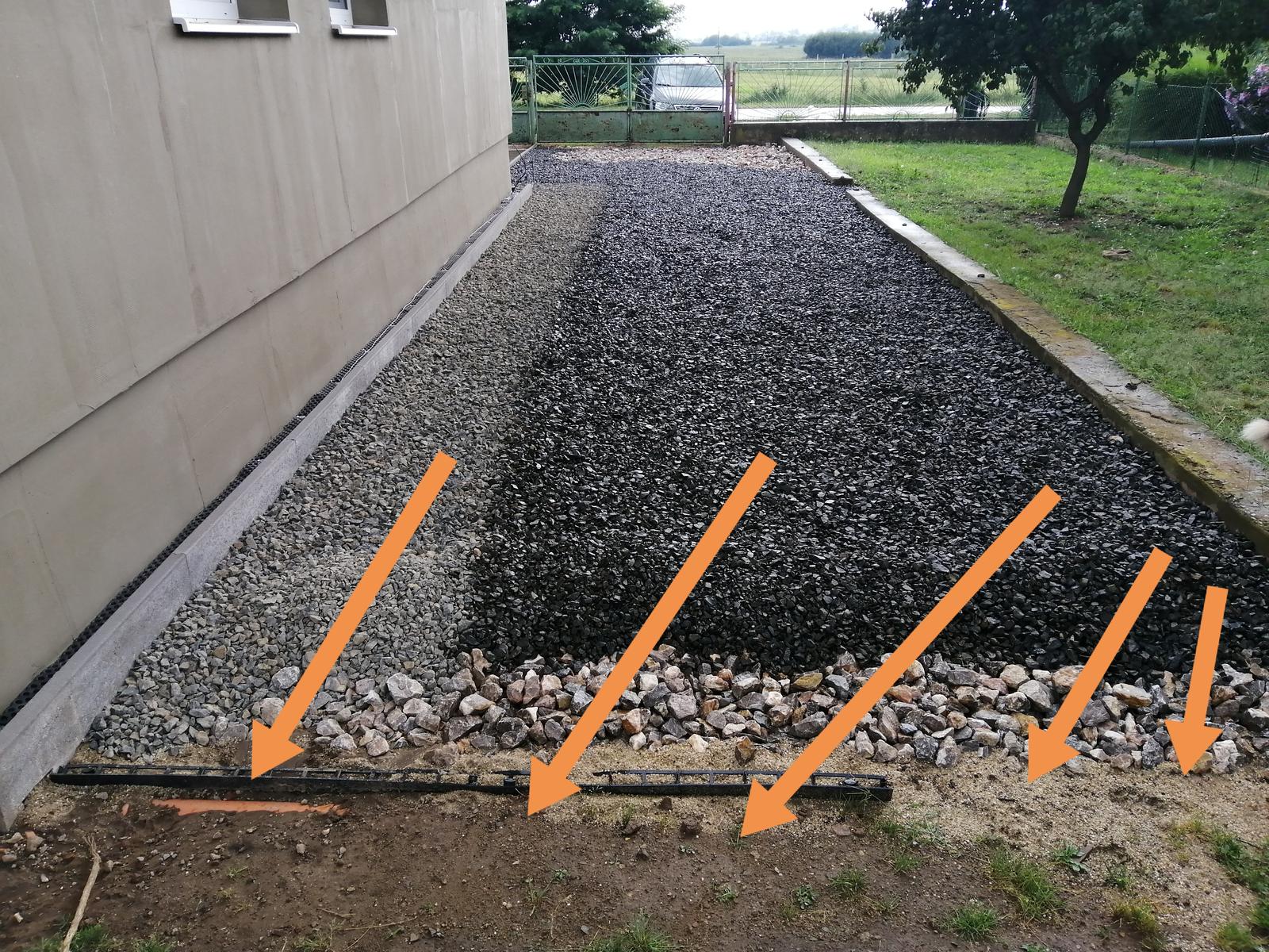

Ahojte. Chcel by som sa ešte spýtať čo by ste mi radili dať na túto 110 novodur rúru aby som na to mohol dat štrk. Niečo z betónu nejakú tvárnicu takú do tvaru U naopak alebo co také? Nechcem dávať hneď na tú rúru štrk aby keď prejdem autom potom aby to ne prasklo. A ešte tam by som to chcel nejako ukončiť. Oddeliť tu pôdu od štrku a pred tu rúru dat niečo ako žľab. Lebo tam z tej pôdy vyššie (tam je taky menší kopček) keď prší steká voda dole do toho štrku a ako vidite aj ta oranžová rúra je vymita od hliny že to tam steká. Neviem ešte ako to bude do budúcna tam cele možno teraska neskôr tak nechcem betonovat ten žľab. Tak len do pôdy neviem ci ho môžem dať. Alebo dat niečo iné? Drenáž? Ci to ani nie? Alebo poraďte niečo iné. Ďakujem pekne.
