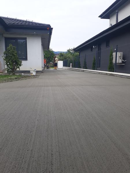

@rkorba dnes sme betonovali. Takze 140m2 stalo 3000€. Folie, kari siete, 4 mixery betonu s dopravou a robota. Keby naratame zamkovu, pod parking suchy beton, strk, dopravy a robotu, asi by sme boli na tom istom. Makadam a obrubniky som neratala, lebo to uz sme mali

Mam az tuto jednu 😂 pohlad z garaze smerom von. A este som zabudla, ze zajtra pridu rezat diletacie a vzor, budeme mat kocky. Tak este to sa bude platit
@cotibebemore poslem ti zajtra fotky ked to bude narezane. Sama som zvedava ake to bude
@zuzcek1988 vyzera to super ahoj
@ninaclaudius dakujem, este ked to vyzrie tak to bude tip top. A obrovska vyhoda ze v sobotu sa to zalialo a v nededlu uz sme si s dcerou na tom kopali loptou

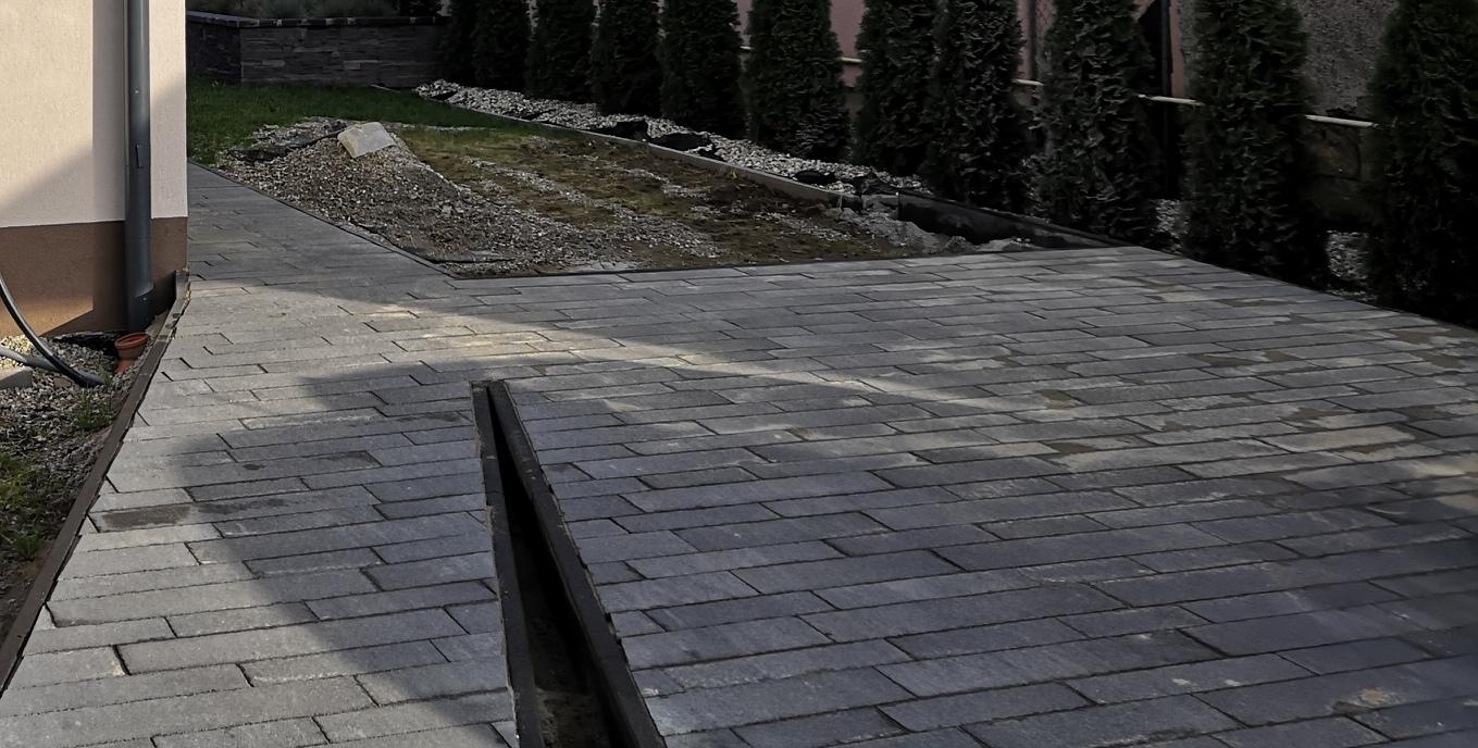

Ahojte, hadam moj prispevok nebude velmi mimo temu. Robili sme parkovanie pre auta, zial, mysleli sme, ze to bude v poriadku tak ako to vyslo, a teda ak to bude o trochu vyssie, ako je verejny chodik. Opak je pravdou a skomplikoval sa nam prejazd do dvora. Vyska parkoviska je o 10 viac ako je verejny chodnik a + 10 cm od cesty. Nevieme sa rozhodnut co s tym. Najviac som nakloneny rozbitiu betonu pod zamkovou dlazbou a urobit to od zaciatku. Kedze je tam pomerne vysoke stupanie a musime cuvat do dvora - pri mensom aute dokonca moze suchat spodok auta. Chodnik je vyspadovany od domu k verejnemu chodniku. Rozbit cely zaklad a polozit nanovo? Co by ste robili vy? Prosim poradte skuseni.. 😞 Vdaka.
A keby ste rozobrali a vyspadovali posledny 1-1,5m zamkovej tak, aby ste sa dostali na uroven chodnika?
@autoholik ak by sme vzdali naspat 1-1,5m tak by sa dala dosiahnut povodna vyska verejenho chodnika, ale asi by bolo vidno zalomenie v strede parkoviska, ze je zrazu sikmejsi spad
