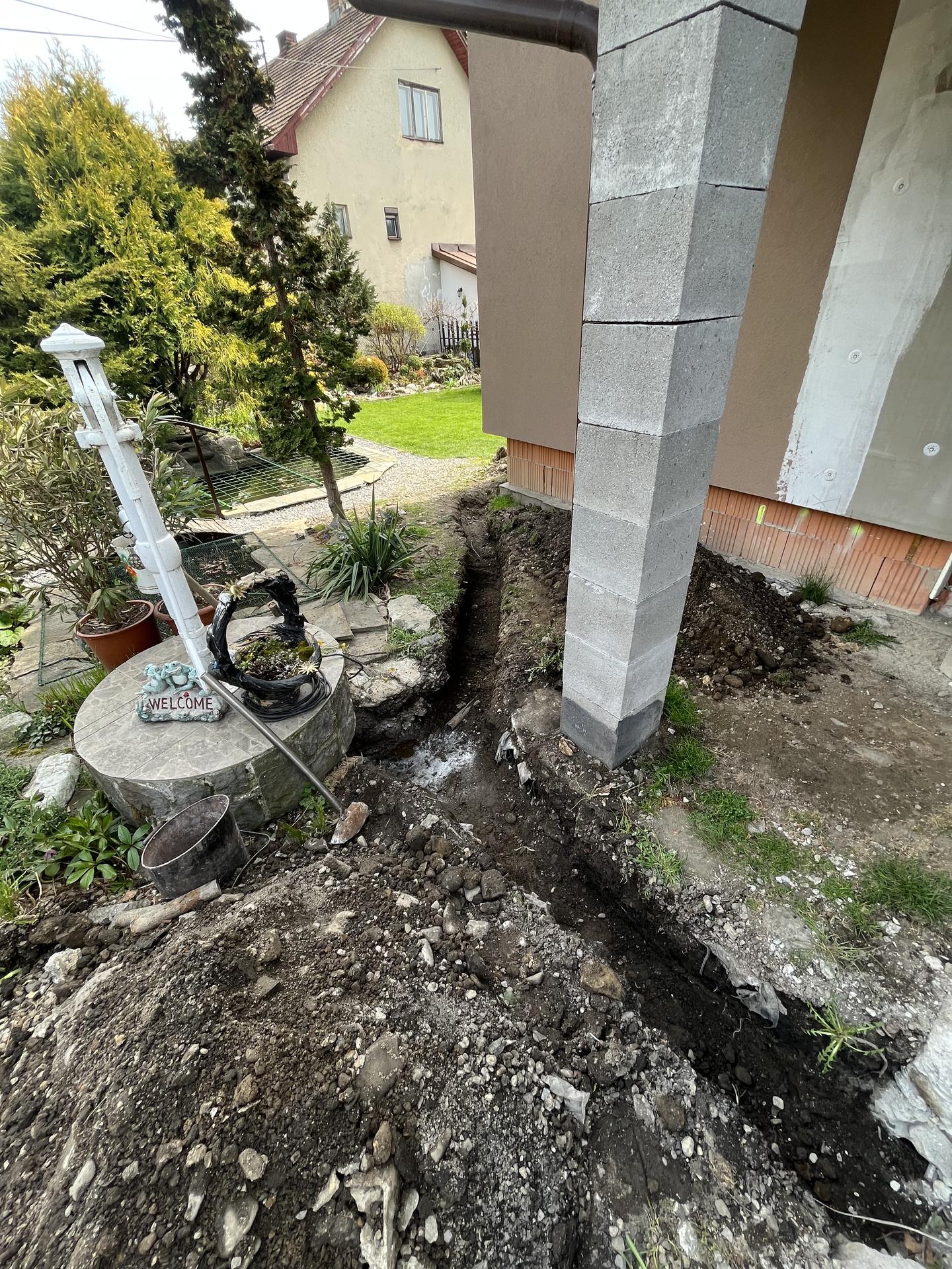

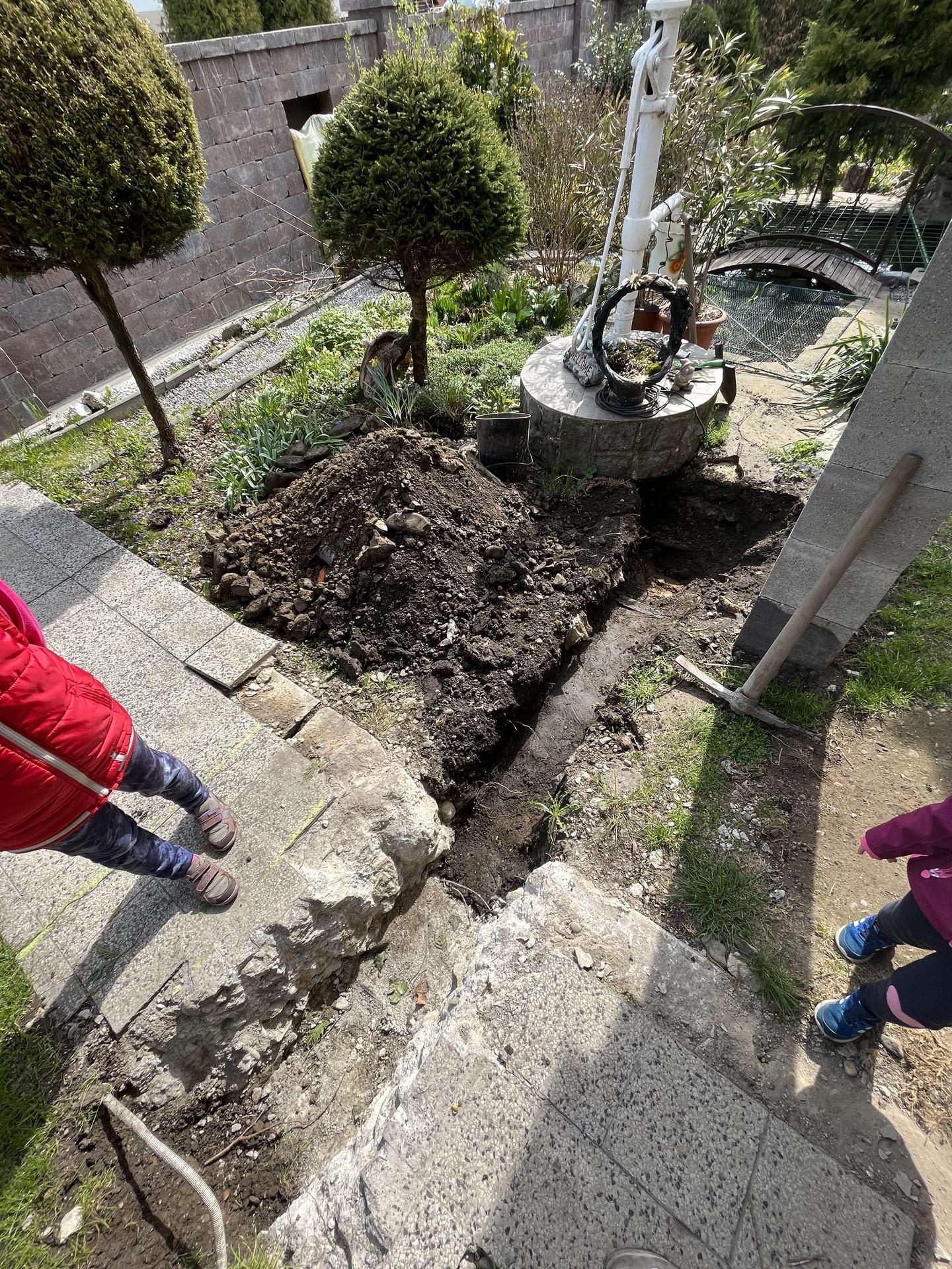

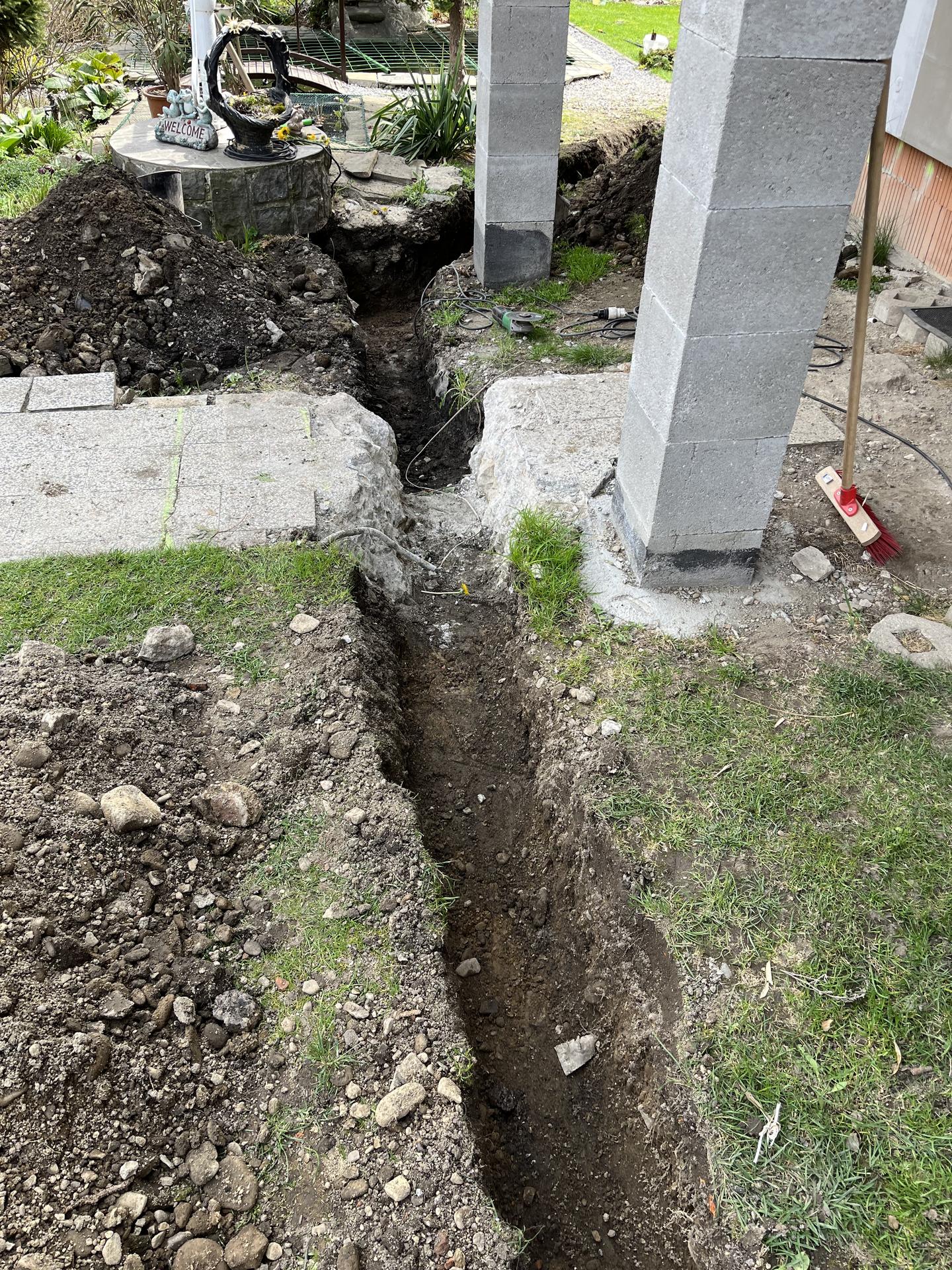

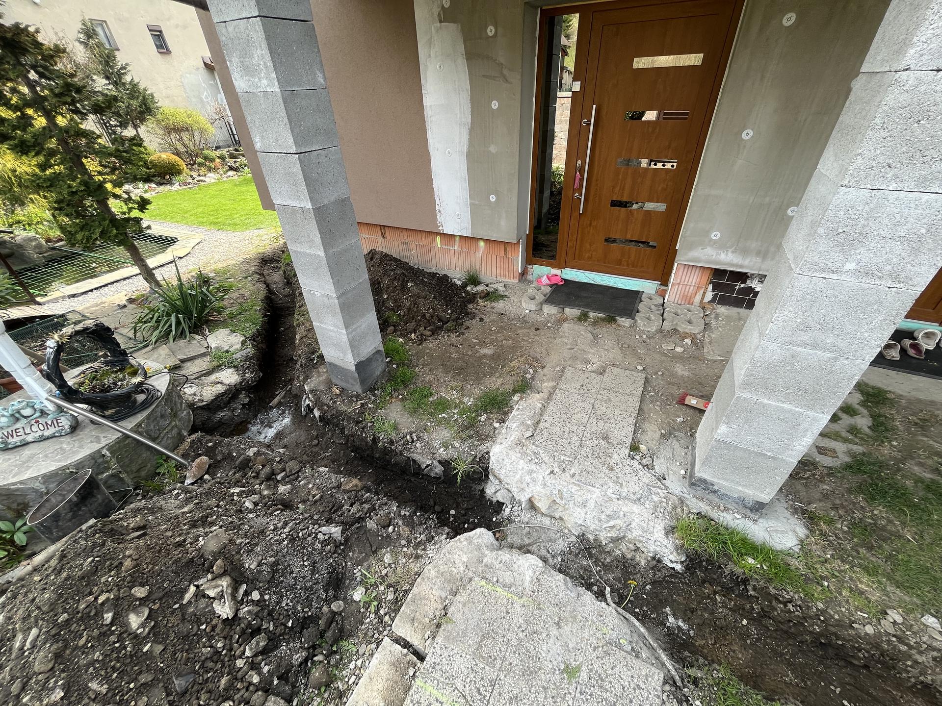

Ahojte kamosi. Vykopal som pas aby som vodu zo Strechy zviedol do starej vyschnutej studne na pozemku. Otázka znie. Treba dať normálne trúbky a kolena alebo stačí povedzme hrubšia chránička nejaka ktorú poohýbam ako chcem. Cez to pôjde akurát chodnik žiadne autá ani podobne
