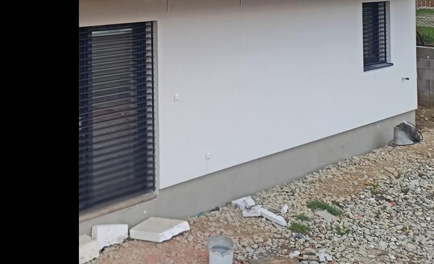

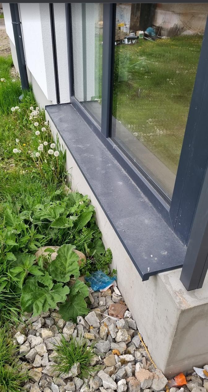

Dobry den, chystame sa robit terasu cca 70m2 a chodnik zo zamkovej dlazby a chcem si len potrvdit ako spravit detail a napojenie na zateplenu stenu. Situacia je nasledovna: - bude pouziva velkoformatova zamkova dlazba na klasickom vodepriepustnom podlozi - terasa bude mierne vyspadovana od domu a na jej konci bude odtokovy zlab - ten bude napojeny kanalizacnymi rurami na dazdove zvody (cize nie drenaz!) - vsetky dazdove zvody budu napojene kanalizacnymi rurami prec od domu (mame tam taky jarok) - chodnik je takmer cely prekryty nadstresim (ale jasne, ze nan aj tak prsi) - sokel je zatepleny 160mm styrodurom a ten je v lepidle (siva cast) - tehla je zateplena 200mm EPS a v omietke (obviously 😄) - spoj tehly a zakladov je prekryty asfaltovym pasom (cca prvy rad a spoj) Otazky: Moze ist zamkovka az tesne ku soklu? Je nutne sokel nejako osetrit, alebo moze ist dlazba az na lepidlo? Je potrebne davat nopovku? Realizator tvrdi, ze netreba nic specialne davat, nakolko zvody zo strechy a pripadne terasy budu vyriesene a zamkovka bude vsakovat cez podlozie len mnostvo vody, ktore na nu dopadne. Nehccem nic podcenit a prerabat to, tak sa pytam. Dakujem🙂
Urcite daj sokel do finale aby lepidlo netahalo vodu inak moze po lepidle vzlinat.
Nopovka nie, lepidlo ošetriť.
Cize najskor dat obklad? Problem je, ze neviem co akej vysky pojde teren a dlazba. Zvysok som chcel oblozit neskor. Ci ako osetrit lepidlo? Ďakujem

@richard71 Dakujem za info a je teda potrebne nejako riesit lepidlo? Kdesi som cital, ze ho treba prezerat, ci ako 😄 Dik
@ghost_sk Už ti odpovedali @wolodymyr aj @stowasser. Na lepidlo natiahni omietku. Tak zamedzíš vzlínaniu. Resp., ak si už čiastočne sokel zasypal, sprav tak, ako píšeš - tesne nad úrovňou budúceho terénu (dlažby) lepidlo prerež flexou/multitoolom. Do špáry môžeš natlačiť PU tmel (nie penu) a následne naniesť omietku/obklad.
@ghost_sk Nivelákom alebo laserom si vyznač na sokli budúcu výšku chodníka v tomto mieste lepidlo prerež a špáru vyplň silikónom. Nepíšeš ako bude sokel ošetrený vo finále ale najskôr by som dokončil sokeľ a potom zámkovú. Dažďové zvody ukonč lapačom strešných splavenín. Bleskozvod neviem ako máš riešený. Pod vstupný chodník alebo chodník ktorý pretína 2 priestory nezabudnúť prechodku stačí z obyčajnej kanalizačnej rúry pre budúcnosť (závlaha, osvetlenie ...) Zámkovú uložiť k soklu bez nopovky.
