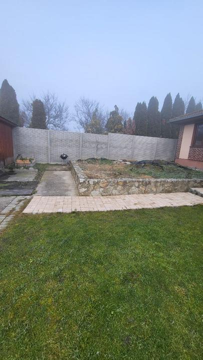

Ahojte, viete mi prosim poradit ake stroje pripadne nejaku radu ako nejlepsie svojpomocne vyviezt hlinu z pozemku ked mam dolnu zahradu nizsie vo o pol metra? Mam tam schodiky, kde by sa dalo dat nejake drevo na furik a furikovat, ale skor by som chcel nejaky stroj, rozmyslam motorovy dumper nakolko pojde o vykop bazena s rozmerom 4metre (kruh) a hlbka 1,7m. Dakujem
Este prikladam foto1
A foto 2

@arp89 lopata, fúrik.. a niekde obďaleč kontajner... Ja som vykopal a odviezol 28m3 zeminy ručne, ked som si kopal externú pivnicu. Polovicu som rozniesol po záhade, štvrtinu som prisypal spať pivnicu a štvrtinu odviezol prívesným vozíkom...
Za plotom je čo? Lebo povyberať z plota panely nie je vôbec zložitá vec a dostal by sa tadiaľ na pozemok aj malý bagrik... :-)
Za plotom je čo? Lebo povyberať z plota panely ni…
@dedo758 tam je kriva cesta cca pol metra, aj to spm rozmyslal ale neprejde nic tade.
@arp89 lopata, fúrik.. a niekde obďaleč kontajner…
@zicher a kolko ti to trvalo? Kolko dni?
Krivá cesta je ako stvorená napr. pre vetriesku... 😁
Oslov "minibagre" v okoli. Maju skusenosti a ak nebudu oni vediet tak mozno poradia.

@arp89 akosi tam nevidim schodíky, ale ak su tam, tak ich zasypat makadamom, spravit šikminu, minibager + pasovy dumper 0,5m3 a viac a poodvazaju to v pohode v ramci dňa.

@arp89 ono záleží od toho, čo tam je.. Či je hlina, či kamenivo. ale cca dával som okolo 1,5m3 denne. Celú pivnicu som mal vykopanú za mesiac. Kopal som tak max 3-4 hodky denne, niekedy len hodku. A nie každý deň. Ale mal som výbornú pôdu, ani krompáč som nepotreboval, iba rýľolopatu.

@arp89 Rozobrať jednu sekciu plota, prejsť bagrom dnu, von pristaviť kontajner, naplniť ho zeminou a zopakovať postup v opačnom poradí.
