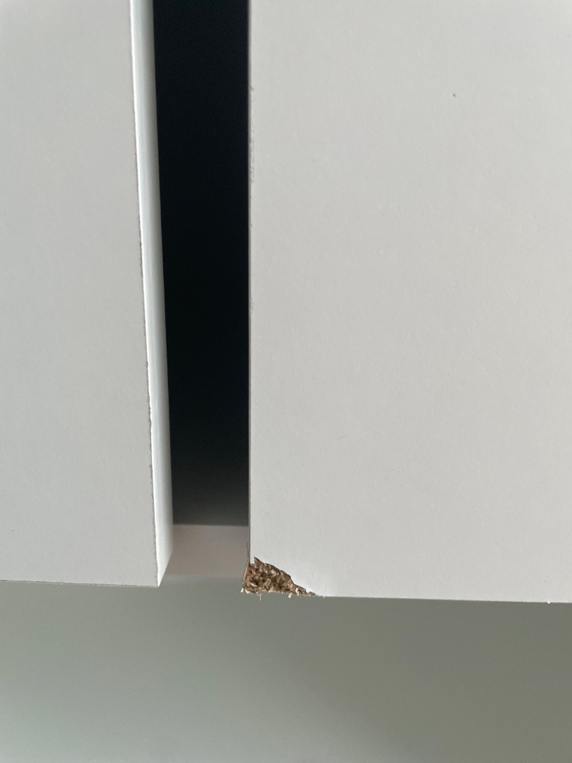

Ahojte, stala sa mensia nehoda keď sme montovali skriňku 😄 sčím by sme to mohli zakryť? 😄
Z drevených pilín a duvilaxu urob hustú kašu až ako plastelína. Nageb to tam a keď to prituhne vyformuj. Prebrus jemným šmirgľom a pretri bielou farbou. Keď sa s tým vyhráš tak to ani vidno nebude.

@viktoriako biely tmel na drevo a prebrúsiť.

@viktoriako Rovno kúp nové dvierka, keď je to nové. Každé prekrytie bude viac či menej vidno. VYzerá to byť na hladkú bielu drevotriesku, také dvierka budú stáť do 10 €.
Presne tak objednaj nove na nove kedze tam mas dierku 🤣🤣🤣
mame som opravoval tento tyzden plavacku s takou sadou na opravu podlah a kadecoho z lidlu. stoji to par eur, su tam rozne odtiene, je to jednoduche. mozno aj na toto by sa to dalo vyuzit?

@mirfren vedeli by ste mi odfotit ako vyzera ta sada ? :)

@viktoriako https://www.lidl.sk/p/parkside-suprav... kúpiš aj v OBI a podobných obchodoch... ale ja by som vymenil rovno celé dvierka, keďže ide o ľahkú výmenu (nie o opravu napr. kuchynskej dosky, alebo poškodenej podlahy)
