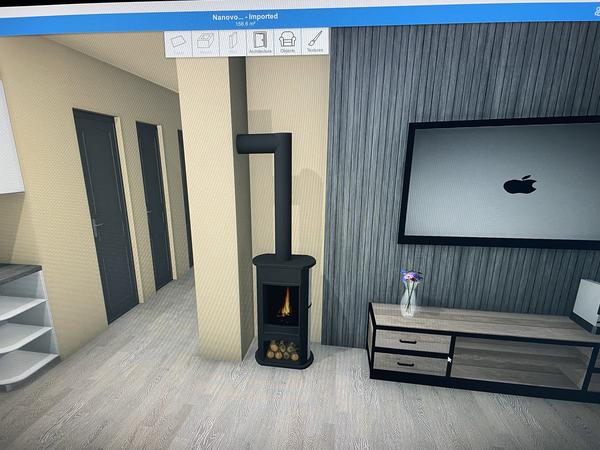

Som v štádiu, kedy musím premyslieť, kde sa budú nachádzať jednotlivé nábytky v izbách (teda postele, skrine, stôl a pod.). Čoskoro prídu na stavbu elektrikári, keďže hrubá stavba drevodomu je hotová a potrebujem premyslieť toto kvôli umiestneniu elektrických zásuviek.
Z pôdorysu som v skicári odrezal všetky tri izby z domu aby to bolo prehľadnejšie pre toto fórum. (viď foto č. 1 nižšie)
Myslíte že je to takto dobré? Najviac ma zaujíma čo si myslíte o umiestnení postele sčasti pod oknom v hornej izbe, je to vhodné?
Krásne ďakujem.
@majoslav1996 izba vpravo hore... stol pod okno, vymeniť s posteľou
obývačka: sedenie a TV vymeniť, nech Vy aj hostia máte výhľad na zelen a pod., a nie na dvere od WC
nezabudnite na vhodné riešenie kvôli svetlu zo slnka pri pozeraní TV
Odporúčam urobiť si to v 3D, aby ste videli a vnímali aj priestor.
el. zástrčky si dajte čo najhustejšie, alternatívne... lebo ci posteľ či stol, zástrčky treba...
jedna vždy pri dverách, dve naľavo a napravo od okna, plus ešte jedna niekde
@blacksr Ďakujem za rady. Každopádne sa chcem opýtať na konkrétny dôvod prečo vymeniť stôl s posteľou v izbe? Má to nejaký praktický dôvod?
Čo sa týka výmeny TV a gauča, neviem či je to vhodné riešenie keďže v momentálnom pláne (mojom pôdoryse na fotke) sú vedľa televízora KACHLE. ... Takto to máme aj v rodičovskom dome, na odraz slnka v TV sme si zvykli aj keď príjemné to nie je a zaťahujeme žalúzie 😄 Ale tu je aspoň dlhé prestrešenie terasy, tak si myslím, že priameho slnka tam asi z terasových dverí svietiť veľa nebude.
