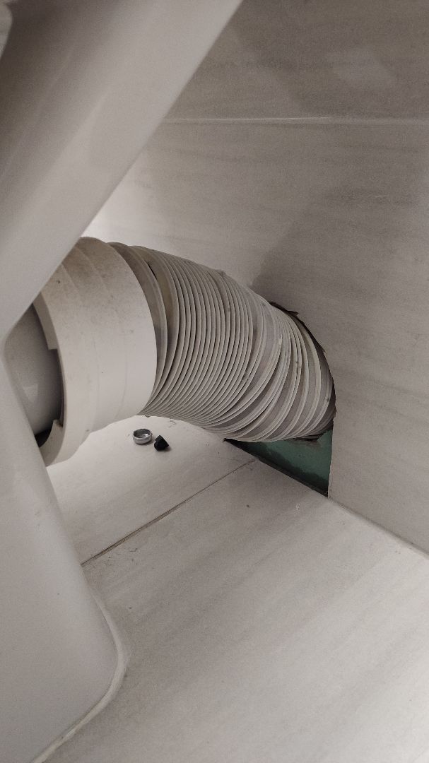

Zachod odtok
Caute, nasi majstri nam takto spravili zachod, co viedlo k omu, ze po niekolkych rokoch sa samozrejme odpad upchal. Ako danu situaciu vyriesit? Ked vymenim flexi hadicu, tak za 3 roky mozem ocakavat to iste. Dakujem za rady

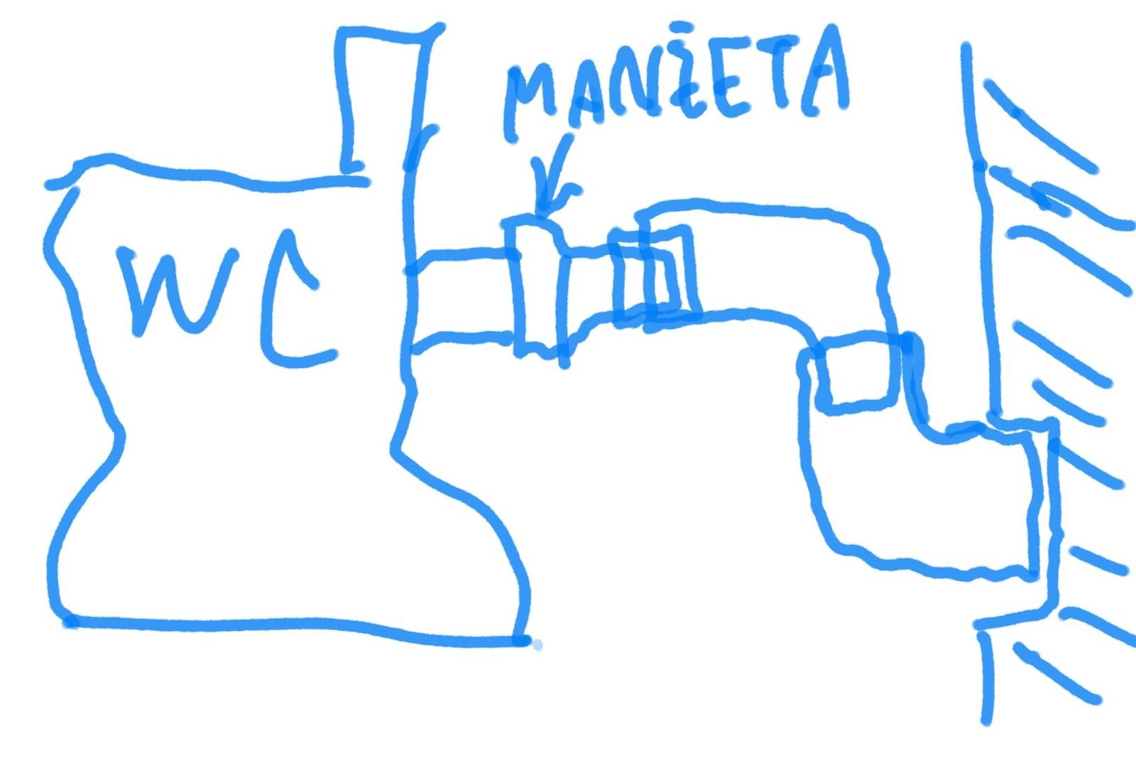

Daj tam 2 ks 90° kolena do tvaru S. A zo záchodu priamu krátku manžetu do kolena. Ale daj do kolena krátky cca 6cm kúsok 110 novodurky , aby nebola manžeta v hrdle ale v tom kúsku. Predtym si zmeraj výšky a ak by ti to moc zdvihlo, tak nedaj 90°, ale 67, alebo 45 pokiaľ nechceš s wc uhnuť do boku.
Použitie harmoniky málokedy spôsobí upchatie. Ale dá sa to dopojiť pekne napevno, ako bolo vyššie spomenuté...
Na tej vzdialenosti?
@starysomar da sa aj na takej vzdialenosto ak sa použije trebárs wc koleno 110 90°, ktoré sa dá do 90° kolena. To do hrdla v stene. Preto to treba pomerať a podľa toho sa zariadiť. Iba diletant používa harmoniky. Aj na wc aj na drezoch a umývadlach. Môj názor.

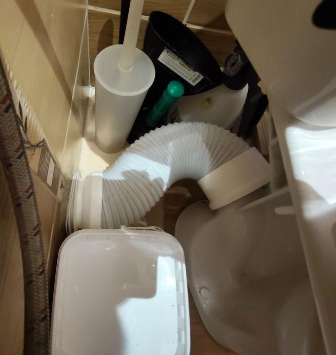

Nedávno v bytovke menili rozvody v stúpačke a všade dali rovnakú harmoniku - ak by upchávala kanal. potrubie, potom by mali všetci upchaté WC. Pri prerábke som dávno pradávno použil inú (jednoduchšie ako sa serinkať s kolenami) a vydržala 20 rokov bez upchatia. Vo flexi hadici nebude chybka..
Toto sa nikdy nezapchalo a to takmer nemá spád:

@stowasser k upchatiu dosli z dovodu nahromadebeho toaletneho papiera na vyvode zachoda, resp prechode. Vacsinou su tieto horizontalne odtoky mierne naklonene, ale takyto spad som este nevidel.

@starysomar takto je to v pohode, tak som mal aj ja ma starom byte a neupchal sa, ale teraz tam je podla mna moc velky spad a ten papier aj ked tam ostane sa nerozpusti. Kedze pouzivame iba 3vrstvy tak je to este horsie. Ale zacalo sa to upchavat asi po roku.

@polotrol dali tam dlhú harmoniku preto je rôzne pokrútená, no nikdy to nebude tak dobré ako WC zo spodným odtokom tam nič nepotrebuješ, ak má niekto silne mineralizovanú vodu jedine vymeniť celé WC
zalezi aky mas spad. Ak zly s harmonikou ti to bude podstatne horsie splachovat.
