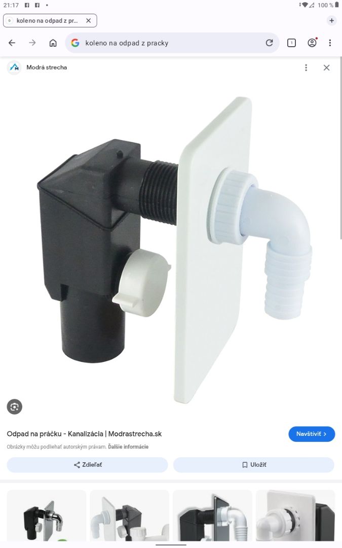

Pekný deň vedel by mi niekto poradiť ,začalo mi náramne cítiť odpad z práčky potrubia ,chcel som to vyčistiť ale neviem ako mám taketo niečo a proste nieje tam žiadny otvor kde by som to mohol vyčistiť poradíte mi prosím

@linux daj dole ten predny biely dekel /plochy/ a potom vytoč tu bielu "zatku" ... a pod nou resp. za ňou bude bordel ...ak si už toto absolvoval ,tak vymen cely podomietkovy sifon /ak sa da/ ...lebo aj tak sa budeš trapit s čistenim celu večnost..držim palce 😏

@linux Vytoč koleno dohora a nalej tak tekytý prípravok (napr. z OBI - je to zmes NaOH a chlóru) aspoň 2 dcl, počkaj podľa návodu a zalej pootm horúcou vodou z kanvice. Ja tak čistievam napríklad bočný prepad na umývadle ak zapácha. Nie že použiješ tuhý NaOH - mohol by ti zatvrdnúť vlhkosťou a môžeš sekať stenu...
