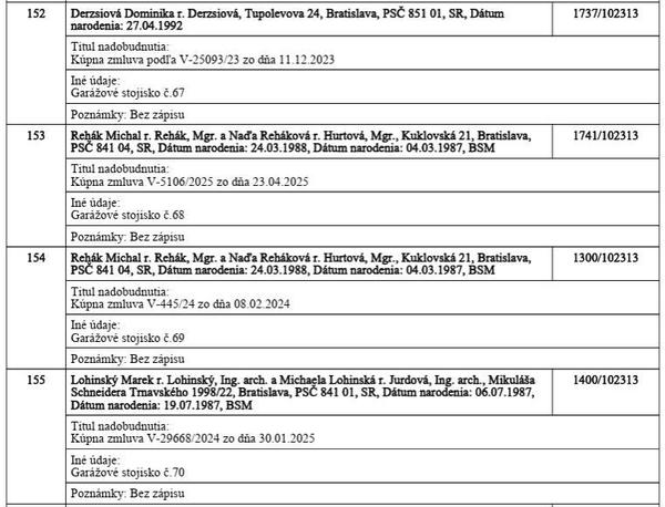

@dokonala Však jasné, že si vlastníkom. Ale čoho si vlastníkom? Konkrétnych parkovacích miest? Ako to máš uvedené v liste vlastníctva? Poznám bytovku, kde to majú takto uvedené - viď obrázok dole. Ty tam máš čo? Prefoť a daj sem podobnú časť listu vlastníctva, nemusí tam byť tvoje meno. Ako máš na LV uvedený druh nehnuteľnosti? A jeho využitie?
@dokonala Však jasné, že si vlastníkom. Ale čoho …

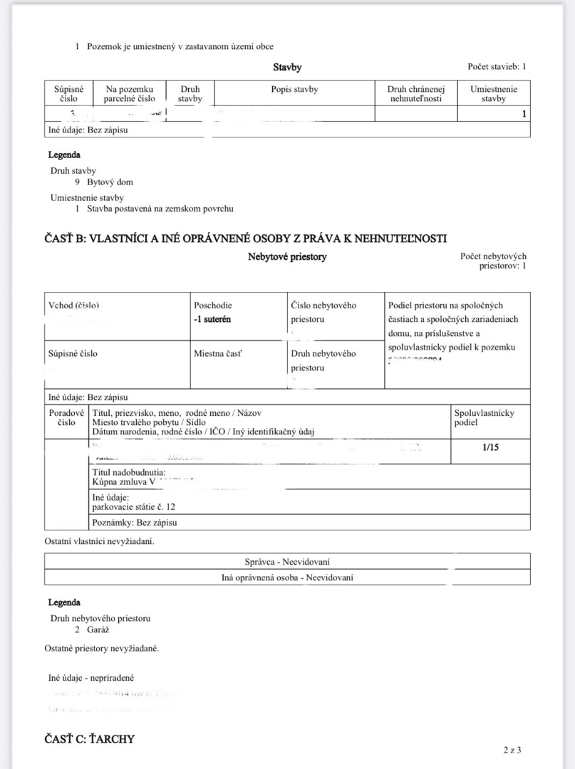

@chrobak7 dakujem, toto mame my:
@dokonala No veď to máš to isté, ako na tom LV, čo som dal ja. Si iba spoluvlastníkom toho priestoru s podielom 1/15. Okrem teba vlastní ten priestor ešte najmenej 14 vlastníkov. Takže nie si pánom svojho parkovacieho boxu. Len máš na základe dohody vymedzené, že môžeš vyutžívať svoj podiel z celého priestoru tak, že budeš parkovať na mieste č. 12. Keby si tam chcela robiť stavebné úpravy, tak by si potrebovala súhlas všetkých spoluvlastníkov. Že to má niekto iný - tak sa ho spýtaj, ako sa mu to podarilo. Podľa mňa to urobil načierno, nahulváta.
oprava 1/15 :).
