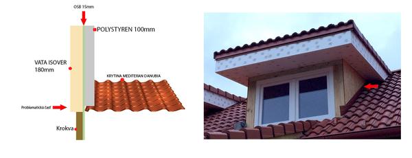

Pekny den, chcem sa opytat resp. poradit, zobytnujeme podrovie a davali sme si dorabat vikiere, no teraz ich chceme zateplit z vonku 100mm EPS a z vnutra vatou isover unirol 180mm, avsak konstrukcia vikiera je taka ze nedovoluje prekryt oba izolacie - vznika prechod ktory sa podla mna neda zaizolovat a to v mieste krytiny vid. obrazok. vznikne tam spara cca 7cm, ktora bude zateplena len z vnutra, nebude to robit problem? Alebo nejaku radu ako to urobit bez uprav krytiny atd. prikladam obrazok + graficke vysvetlenie problemu :) dufam ze sa pochopime :-) Vdaka
Toto sa sa malo robiť pred krytinou. Ak to chcete poriadne treba to rozobrať. Ak to chcete len "na oko" tak obrázok ste poskytla sama.
P:S: zospodu EPS izolácie použite okapový profil
samozrejme ze to bude robit problem....vonkajsia izolacia by mal prebehnut az po krytinu teda aspon tak aby nebola narusena cela izolacna "obalka" domu...a to sa radsej nevyjadrujem k vikierom ako takym...
