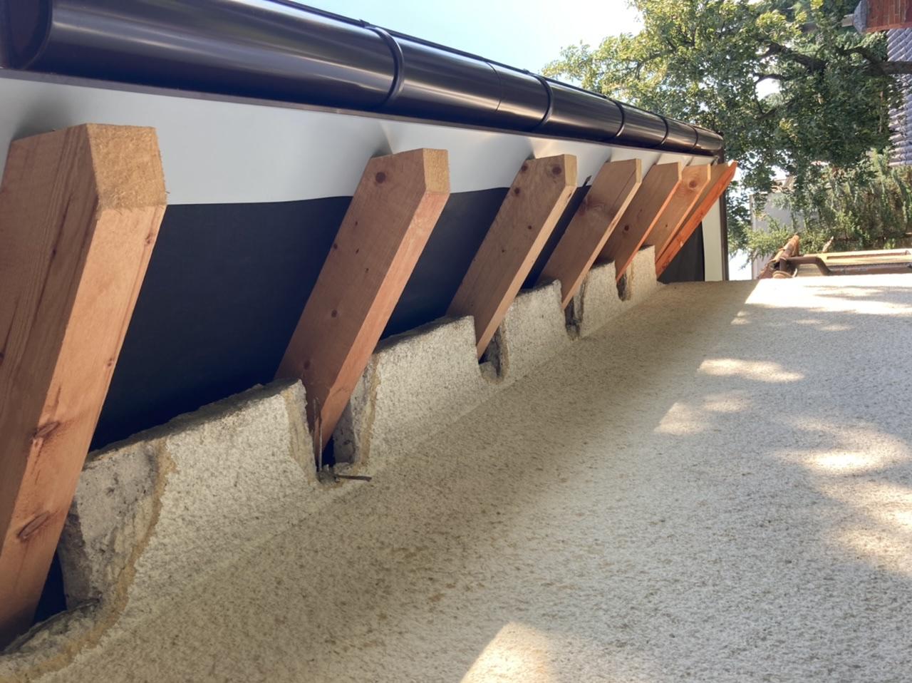

Dobry den. Prerabame stary dom. Krov sa poriesil takto ako vidite na foto. Dotaz: ma vyznam izolovat veniec s rimsou nejakym sposobom este pred montazou podhladov (osb)? Uvazujem, ze pod rimsu na nosny mur (t.j. vertikalne) nalepit aspon 10cm eps alebo nobasil, zvnutra krovu tiez zhora okolo pomurnice odizolovat, ale obavam sa, ze tie vystupky rimsy (ktoru som mal dat asi odrezat nakomplet…) ostanu asi ako tepelny most. Myslite, ze to moze pomoct aspon trochu? Ono sa nam totiz dost robili plesne v rohoch a miestami az po celejdlzke v rohoch… Vdaka
nehrozi, to by bol masaker… teraz uz asi jedine iba eps na stenu pod tu rimsu, nebude to ideal, ale aspon trochu by to mohlo odizolovat a posunut rosny bod vyssie ako je stret plafonu s vencom resp. murom

@profistavbari tu nejde o mna, mam tam uz strecharov, ktori robia uz podhlady, na poslednu chvilu som si to “vymyslel”. na krov som mal projekt, ale zial projektant ma na toto vobec neupozornil, inak by som dal odpilit celu rimsu uz ked sa to ako-tak dalo zhora a nechal to zateplit ako sa patri. je to zelezobeton, predstava, ze buchnutim kladiva (a este k tomu z dola proti gravitacii) to odpadne, je naivna. a strecharov do toho tlacit nebudem, oni to uz raz rezali, tak ako to je vidno na foto. je to moja chyba, ze som sa nespamatal skor, teraz uz len zachranujem co sa da 😞
