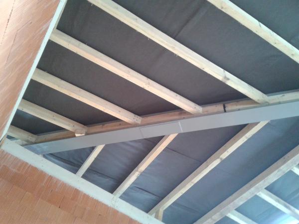

V streche mame ako nosny prvok HEPko, ktore je polozene na venci. Izolaciu v streche mame 18 cm medzi krokvami, 18 cm pod krokvami a 6 cm nad sadrokartonom. Nevieme ale ako zateplit hepko, lebo sa obavame ci sa na nom nebude tvorit kondenz. Architekt najskor tvrdil, ze moze byt problem s kondenzom, teraz zase tvrdi, ze ak bude pod hepkom aspon 10 cm zateplenia tak nebude problem.No a teraz comu mame verit 8-( Nemali ste niekto podobny problem?
zaujímavá kombinácia, som zvedavý na rady. Viem, že nečakáte uštipačné poznámky ale postoj, ale tu je dobrá rada ťažká. Niekto zobral peniaze a niekto iný má dať rozum.
