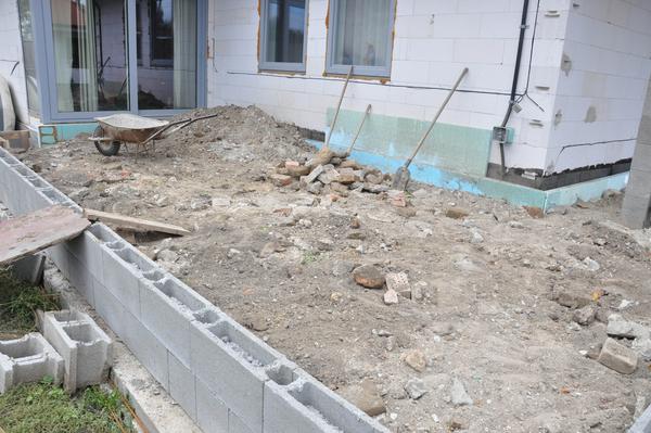

 Dobry den, chcem sa poradit, ako zateplit fasadu takehoto domu (obrazok je ilustracny, my ale budeme mat riesenu strechu podobne) zateplit celu stenu az po stit este pred spravenim tej uzsej strechy?

 Zdravim. Neviem do ktorej temy to priradit. Mam navozenu sut na terasu a teraz neviem ci mam najprv zaliat terasu a potom zateplit dom (polystyren 15cm) alebo naopak. Chcel som najprv zateplit a beton na terasu "opret" o fasadu. Alebo aky mam zvolit postup aj v pripade hydroizolacie terasy? Vdaka.
