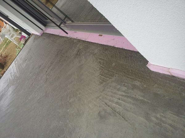

 ahojte,
zateplil/odizoloval som buducu terasu od vchodu domu, resp. vchodovych dveri 10cm perimetrom. ked sa terasa vybetonuje a bude sa nato lepit dlazba, tak ten perimeter casom nezmekne (neklesne oproti betonu) a nebude tam praskat dlazba? lebo toto iste chcem spravit aj pri velkych terasovych dverach (pri obyvacke) tak sa chcem vyhnut problemom. dik

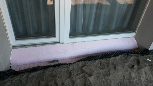

 @bromid neviem teda ako mas naplanovy ten detail prechodu ale ja som to riesil sirokym prahom.. nie dlazbou..dlazba isla az na beton terasy..

 @richard71 a ten prah si ako spojil s perimetrom, alebo dverami?
@topvideo ty si normalne dal lepidlo a dlazbu na ten xps? len ty mas 3cm, tak sa bojim, ze 10cm casom nejak bude pracovat

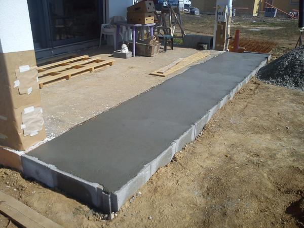

 @bromid dnes idem prave lepit 10cm styrodur medzi pripravovanu terasu a dom. Mam tam radsej dat 5cm styrodur? nebude to malo?
Napadlo ma ze ak dam 10 budem mat presne tvoj problem...

 @bromid prah je spojeny s oblozkou.. (mame okenice) lezi na tom styrodure... je k nemu na PUR penu

 @bromid áno, lepidlo je na XPS a betóne

 @topvideo lenze to xps pri dverach mas na lezato nie? co je pod nim?

 @bromid je tam naležato porfix 125 a ten je obložený vodorovne aj zvislo
pozri si album eteriér a terasa,bočné ploty

 @bromid oka to som zvedavy, pripajam moje foto emoticon zatial je tam zo spodu 5+5cm styroduru a chcel by som pokracovat aj pod okno s 10cm styro. Chystam sa to robit zajtra...
Nieje to vsak vela? ako potom spravim ten prestup? (pojde tam betonova deka na terasu)

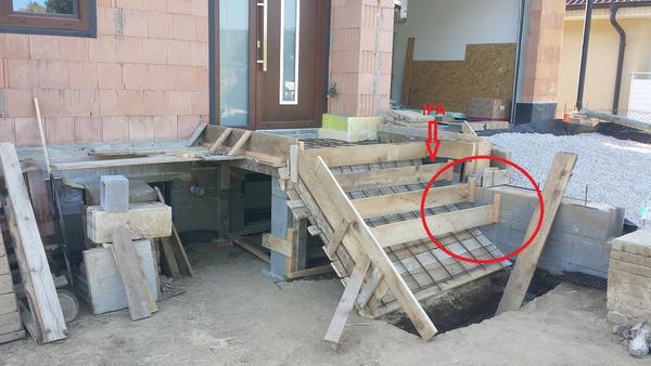

 @jblaze
@bromid Presne aj schody pred predne dvere idem dnes riesit (salovat) po praci...tam uvazujem 5cm styro. Ty mas na obrazku 5cm ci 10cm na dverach?
Dam teda do predu na vchodove a aj do zadu na terasove 10cm styrodur???
Nebudu potom problemy s odskakujucou dlazbou?! (ako je cerveny ramik tam pojde styrodur + roxory do pripravenych dier)
26. aug 2016 o 09:40  • Odpovedz  •  Páči sa mi to

 @petko_sonka 5cm dilatacia staci

 @petko_sonka netrúfam si povedať, čo urobí rokmi tak hrubý XPS...neporadím

 @petko_sonka Styrodur sa ti prešlape-dlažba sa ti časom zlomí.
Izolácia medzi podestou a stenou ti spôsobí pokles podesty pokiaľ nebude podesta podopretá aj pri stene (alebo použi aj tie spodné roxory). Výstuž drží len na ťah a tebe sa tie roxory ohnú v izolácii.

 @petko_sonka na obrazkuk mam 10cm. ale potom asi co som tu cital, tak dam menej. zostalo mi doma este 2.5cm styrodur, tak na terasu dam len tento. no a pri dverach, ked uz to tam je, tak to bude musiet drzat emoticon . hadam to casom nepovoli. inak ja to mam trochu podobrete roxormi, v tom spodnom obrazku tam 2 trcia. mohli by tomu pomoct, aby to drzalo emoticon

 @bromid no teda emoticon tak ja dam na terasu 10cm tam sa to tolko neposlape a dopredu na vchodove dvere dam 5cm emoticon snad to bude okej teda. tie spodne roxory... hmm... este uvazim co s nimi nakolko zavadzaju. Normalne az slza vyleti ked ich budem rezat :D
26. aug 2016 o 13:52  • Odpovedz  •  Páči sa mi to

 @supiiik ako pozeram tak si styrodurom nesetril emoticon
@bromid ako vidim tak su to 6ky roxory...myslim ze ten tepelny most je zanedbatelny... ja som nakoniec tie moje vsetky odrezal a navrtal nove vyssie. Dam tam nakoniec len 5cm styro.
Mam podla vas aj nejako oddelit bocny mur od schodov (stupnic)? ak hej tak ako?
Platna schodov je oddelena ipou od muru a takisto aj stlpik je ipou...okolo domu je to styrodurom.
27. aug 2016 o 22:06  • Odpovedz  •  Páči sa mi to
