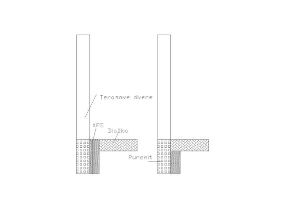

Čaute. Ako ste napojili zámkovú dlažbu k dverám. Mám osadené vchodové aj terasové dvere na purenite za tým je hydroizolácia a k tomu som priložil xps. A teraz robím zámkovu dlažbu. Kamarát čo to robieva že on orezáva xps na výšku dlažby a tú da čo najbližšie. Mne to príde že tam vznikne dosť veľký tepelný most a by som tam to xpsko nechal na celú výšku. Čo je podľa vás správne?
Ja som to robil podľa obrázku vpravo. Áno TM tam je tiež som sa snažil ich čo najviac eliminovať ale tu je funkčnosť a estetičnosť pre mňa dôležitejšia.
Tiež ma čaká vyriešenie podobnej situácie. Ja zvažujem skôr, že zrežem polystyrén pod 45° a zároveň aj dlažbu. Tým možno trošku eliminujem vznikajúci TM. Zároveň, keď sa dávalo podlahové kúrenie, tak som dal hadice usadiť čo najbližšie dverám + zhustiť rozostupy.

@palo18 Ak je predsadená montáž eliminuješ tým styk zámkovej dlažby k múru pri ostení. Ja to mám tiež na purenite a predsadené. Zatiaľ jedna vykurovacia sezóna a nepociťujem nejaké extra prieniky. Kamerou som to ešte nestíhal minulú zimu prejsť. @lordxor pekný obrázok uvažoval som tiež nad týmto riešením ale v čase keď sa dokončoval dom a teda sa pokladala zámková nebola už sila, chuť a ani peniaze na takéto fičuri. Flexou to pekne podľa mňa neodrežeš určite buď stolovou pílou alebo vodným lúčom.

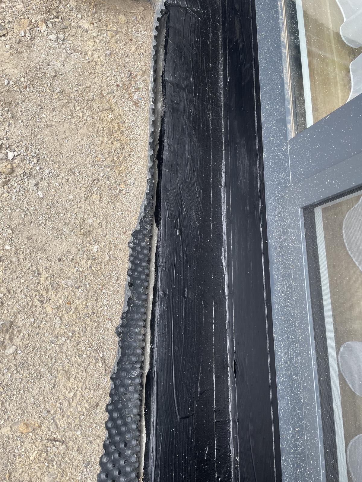

My sme davali 2 cm velkoformatovu dlazbu do strku. Moj muz to urobil tak, ze pod dverami zrezal xps asi na cca 5-6 cm. Dal tam kleber, na to jazierkovu foliu a prisypal strk na vysku cca 2 cm pod oknom, aby nam to presne vyslo 🙂. Ci je to spravny postup veru neviem, ale nic lepsie mu nenapadlo 🙂.
PS. neviem preco sa mi nacitala fotka hore nohami, ale neda sa to uz upravit...sorry.

Riesite imaginarny problem. Vacsinou tam je nejaky purenit/rozsirovak. Potom cely okenny/dverny ram nad tym uz nie je tepelny most?
Dlazba na XPS az k oknu/dveram a vybavene. Stratite na tom asi 0,01€ mesacne na kureni oproti tomu, keby tam trcal XPS po vrch dlazby. 🙂
@jumt Neviem či by som to bez XPS nazýval úplne tepelným mostom. Veď aj purenit je tepelný izolant, a nie zlý. Tepelný odpor je tam určite oslabený, ale nemyslím si, že by to nejako zásadne ovplyvňovalo stavbu. Vždy sú niekde slabšie miesta. Min. okná. Ide o to, či to bude robiť problém. Koľko ľudí tam má namiesto purenitu tehlu alebo ytong.
