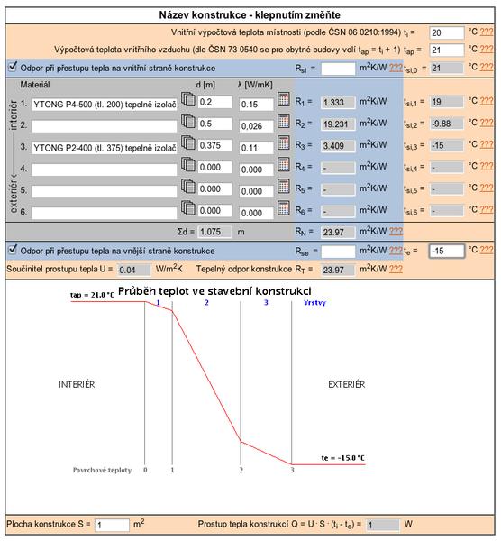

@zoldy83 Je to mozne, to cislo som dal podla toho ake bolo pisane vyssie 8-) V akom laboratoriu to namerali neviem. Rsi a Rse tak to uz uff,, to uz ide mimo mna :-)
@kanvor áno, lambda suchého vzduchu v hermeticky uzavretej medzere, kde vylúčime iný prenos tepla, je okolo 0,025
s nárastom hrúbky tejto medzery jej hodnota narastá až na velikánske čísliská = neizoluje, stáva sa nosičom tepla, kuk tabuľka vyššie... až takým dobrým nosičom, že sa ním vykuruje :-)
v PHVP je milená pomôcka, celú noc sa možno hrať s tým vzduchom, na karte "U" úplne dole

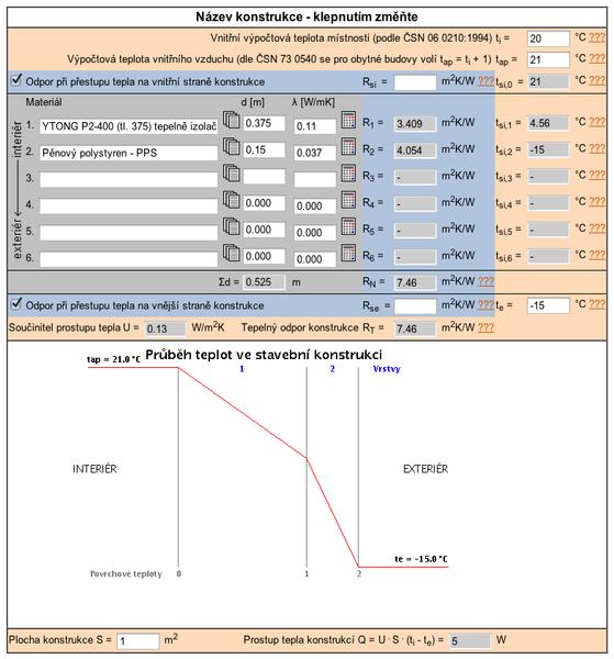

@kanvor skús mi tam dosadiť prosím ťa 2 varainty:
rozdelíme približne múr 375mm na dve časti=najpoužívanejší rozmer obv. múrov
a. z vonku ytong lambda 200mm, z vnútra obyčajný ytong 150mm, medzi nimi 50mm PPS
b. z vonku ytong lambda 200mm, z vnútra obyčajný ytong 150mm, medzi nimi 10mm vzduchová medzera s 0,067 W/m.K
diky :)
@achelan mam nejake problemy s JAVA pluginom, vypadava mi to .. skus http://goo.gl/0c5XC vyberies material - ikona na konci riadku 1-6. Ale neber tu tabulku ze slovo bozie, bude to asi take +/- a aj to za idealneho stavu.
